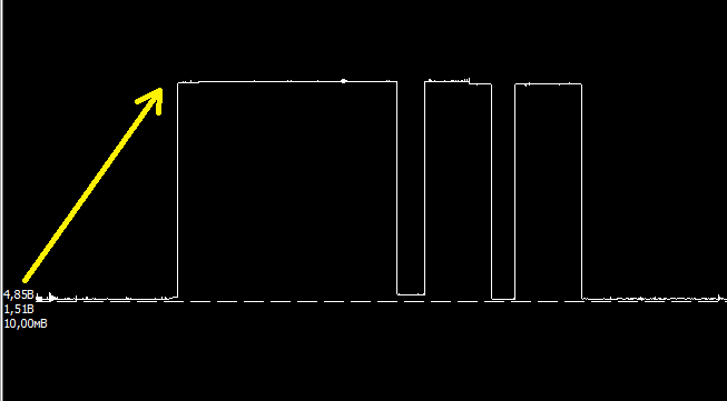

Вообще-то этот модуль управляется положительными пятивольтовыми импульсами
Дата 1.02.2016 - 09:45
Вот как раз только что, с неисправным модулем.
Выход с ЭБУ есть (пачка импульсов на холодную) при прокрутке стартером.
