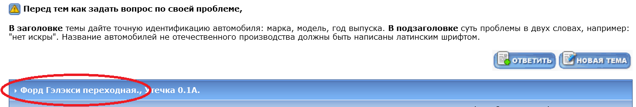

Дата 4.02.2016 - 19:07
И ходить далеко не надо.
Как искать распиновку панели приборов, по таким данным?
