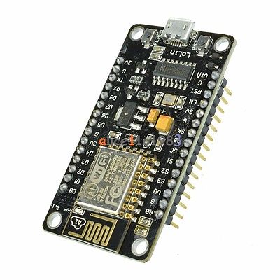

несколько дней назад получил пару модулей ESP8266 12 с обвязкой.И кленовый лист Marle 09 версии,день ушёл на установку по и библиотек,что бы поморгать светиками с айпада через программу Blynk,прикольно и просто в настройке,много вкусного, но сыро.
, зависли через пару минут на глухо.Очень огорчился,думал StM 32 будет круче ,хотя знал,если чайника посадить на мерена толку не будет.
Ставил ПО по примеру http://ruben1.narod.ru/hobby/arduino/wifi_0.html
Скетч с сайта по вайфай не заработал,из примера ID пошёл,но с глюком,начал разбираться с библиотекой,там автор пишет в коментах- может работать а может и нет!!! Круто.Ъ

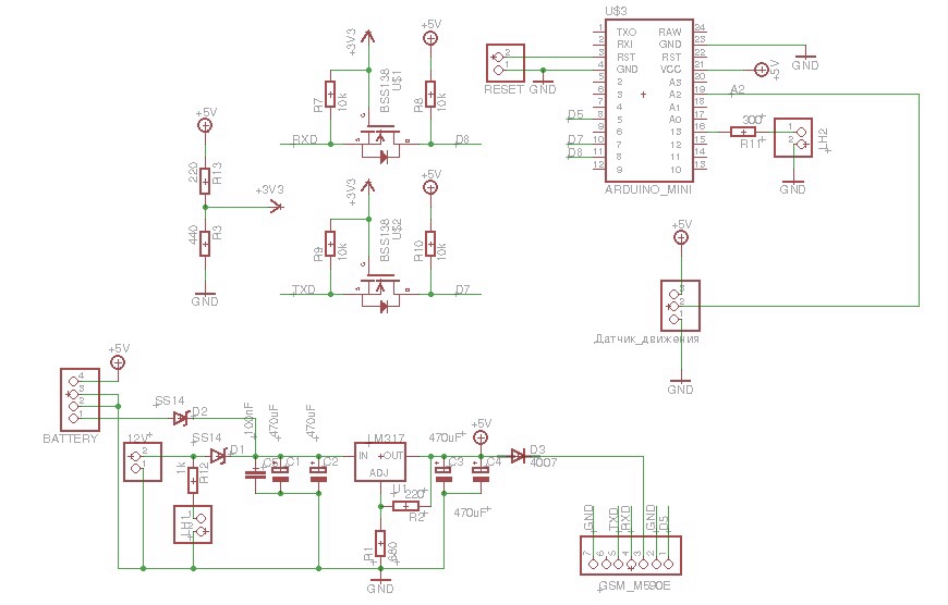

Пришли два модуля М 590 .Оба паяные,один мертвый,деньги 50% вернули сразу.
Взял пример примитивной сигнализации,собрал,работает,шлёт смс ,звонит на телефон,правда устойчиво работает у меня только в паре с ардуино Мега ,с мини про тяжело ищит сеть,проблема с согласованием уровней сигналов rx,tx.
Модуль очень капризный, прожорливый,в момент пуска жрет в пике до 2А ,за то хорошо изучать и проверять АТ команды.
Ссылка на рабочий пример: http://youtu.be/rXy3ib6zmHk
Ещё один похожий пример управления нагрузкой gprs. http://youtu.be/DmBjuYpHS-4
Там же скетч.
Ниже схема из архива

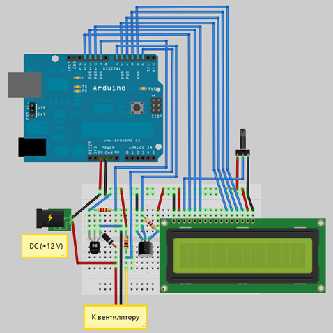

Термоконтроллер на Arduino
Эта статья написана не мной, посему - прошу любить и жаловать: сегодня Vergellan поделится с вами опытом создания умного регулятора вращения вентиляторов, с участием термодатчика, LCD-дисплея и, конечно же, Arduino.
Несколько месяцев назад я прочел ряд статей об Arduino и весьма заинтересовался данным девайсом, а вскоре решил приобрести. Надо отметить, что я далек от микроэлектроники, поэтому плата расположила к себе прежде всего относительной простотой в освоении. Набаловавшись с LED-ами и «Hello world»-ами, захотелось сделать что-нибудь практичное, заодно более детально ознакомиться с возможностями Arduino. Памятуя об аномально жарком лете 2010 года, возникла идея собрать регулятор оборотов кулера в зависимости от температуры с выводом всех сопутствующих характеристик на LCD. Надеюсь, что кому-нибудь данная схема или ее вариации смогут пригодиться, поэтому решил выложить свои наброски.
