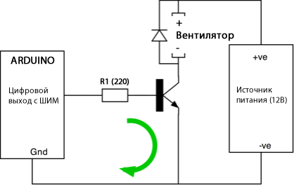

Для данной схемы нам понадобится:
Собственно сама плата Arduino или аналог;
Макетная плата для сборки компонентов схемы;
Дисплей WH1601A-NGG-CT с подстроечным резистором на 20 кОм или аналогичный;
Резисторы – 220 Ом, 10 кОм, 4.7 кОм;
Биполярный транзистор SS8050D или аналогичный ему;
Цифровой температурный датчик DS18B20;
Диод 1N4148 или аналог;
Вентилятор осевой трехпроводной (на 12В), например - компьютерный;
Разъем гнезда питания 2,1/5,5 мм.
Компьютерный кулер имеет три провода, два из которых - красный (+12V) и черный (GND) используются для питания, а третий (желтый) связан с таходатчиком, построенном на элементе Холла. К сожалению, 5V с платы нам явно недостаточно, но 6 цифровых выходов Arduino могут работать в режиме ШИМ (они отмечены на самой плате белыми квадратиками, либо буквами PWM), поэтому мы можем регулировать подачу сигнала с платы на реле, которое будет отвечать за изменение напряжения, подаваемого на вентилятор.
Дата 4.11.2016 - 08:41
Получать информацию об оборотах мы будем с третьего провода от таходатчика, воспользовавшись модифицированным способом, основанным на реализации прерываний, которые у большинства Arduino могут приходить на цифровые pin 2 (прерывание 0) и 3 (прерывание 1). Кстати, у Arduino Mega наличествует еще 4 дополнительных пина с возможностью получения прерываний.
Теперь необходимо расположить цифровой датчик температуры, данные которого мы будем использовать для регулирования напряжения, подаваемого на цифровой выход с ШИМ, а следовательно для «открытия» канала напряжения вентилятора. Для датчиков фирмы Dallas существует собственная библиотека Arduino – DallasTemperature, которую впоследствии мы и будем подключать в скетче. Библиотеку необходимо распаковать в каталог arduino-0018/libraries/.
Осталось последнее – подключить LCD, где у нас будет отображаться вся текущая информация о температуре и скорости вентилятора. Поскольку я использовал для сборки экран WH1601A, могут иметь место известные проблемы с отображением строк. Для их устранения мы воспользуемся библиотекой LiquidCrystalRus, которую необходимо также распаковать в каталог arduino-0018/libraries/.

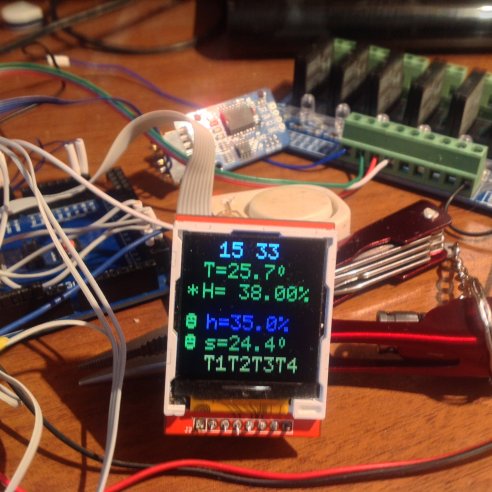

Собрал на столе суточный термостат с регулировкой влажности, моё видео можно посмотреть тут: http://youtu.be/dIvGjAJO--U
Данный термостат можно применять для управления микроклимата по температуре и влажности.кому нужен мой скетч пишите на почту .Ссылка на первоисточник под видео.Там скетч и обсуждение.
