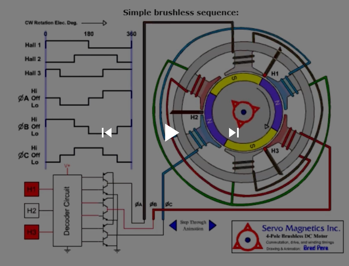

Дата 12.07.2019 - 15:39
Немного про моторы безколлекторные постоянного тока. https://youtu.be/tjmou9dtxBg
