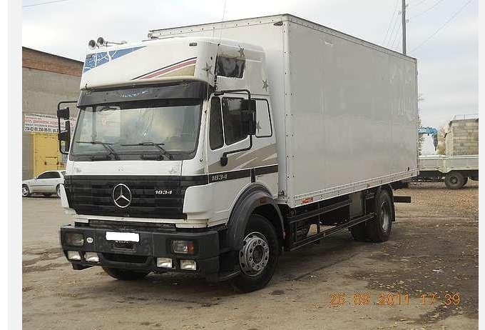

Чтобы новой темы не плодить,спрошу сдесь.. Можно ли на эту Атегу поставить третий мост ленивец.. Все дело в том,что на нем стоит очень тяжелый холодильник,и в связи с этим загрузка возможна до 6 тонн. Клиент хочет больше,но весы не позволяют.
Автомобиль примерно такой,только длинна рефа 8 метров.

Начнём с того, что на фото далеко не Атего)))))))))))))
Вкатить можно все что угодно, вся беда в том, что маленьких атег не было с 3-мя осями, если Атего большая на актросиной раме с 906-м мотором, то можно конечно вкатить ленивый мост от актроса, но тут сразу возникает беда.......оно катострофически перестаёт ехать.

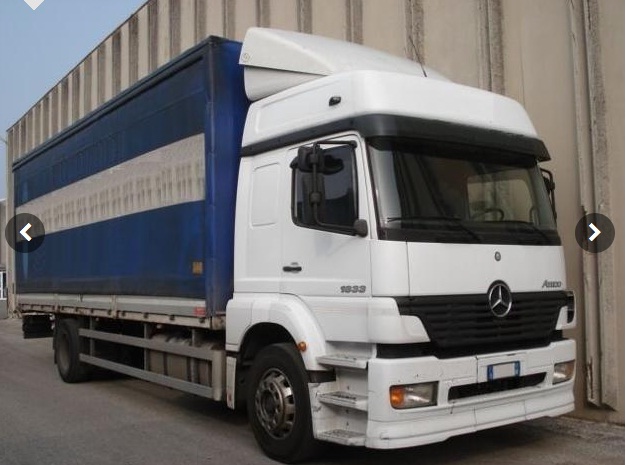

Ну они очень похожи,суть вопроса не в фото,а можно поставить ленивец или нет.
ВИН авто WDB9505382K908996. пробиваеться как 1823 L . мотор как раз OM 906 LA ДИЗЕЛЬНЫЙ ДВИГАТЕЛЬ 170 КВТ (231 ЛС) С НАДДУВОМ И ОХЛАДИТЕЛЕМ НАДДУВ.ВОЗДУХА
Vaskol83,а как в твоей организации с этими запчастями,или может разбор какой посоветуешь.
На фото именно такой автомобиль,только с рефом.
