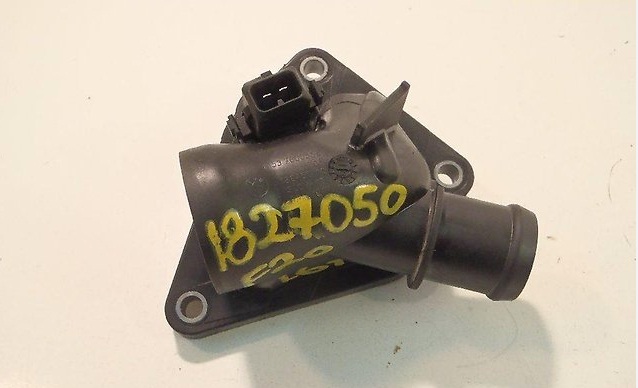

Ещё хотелось бы узнать ,что за датчик стоит на самом термостате?

Случаем это не термостат с электронным управлением?
Дата 8.02.2016 - 14:55

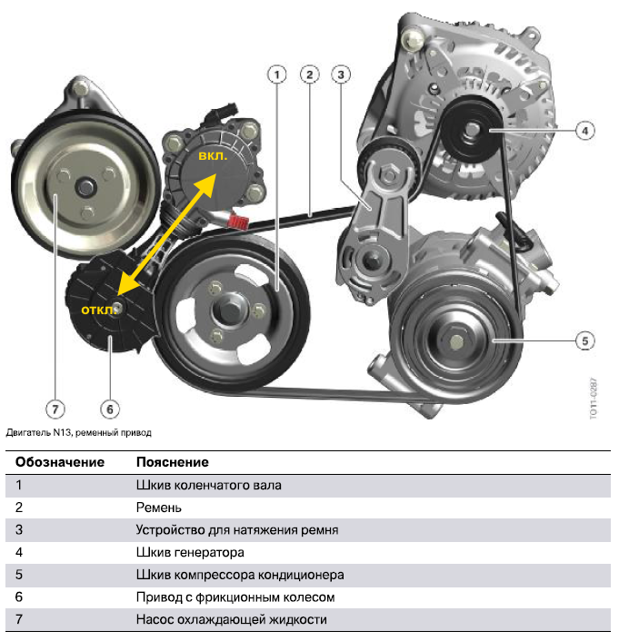

Да, с электронным, в дополнение к основному. Т.е. работает как обычный - начинает открываться при 97±2, полностью открыт при 109 гр. При различных режимах работы двигателя добавляется электронное регулирование. Там на алгоритм управления завязаны четыре элемента: электровентилятор, основной насос охлаждения с управляемым приводом от фрикционного колеса (в некоторых режимах может вообще не работать: например, при запуске при 20 гр. не работает ни один насос. При прогреве до 30 гр. запускается дополнительный, при достижении 90 гр. - основной), дополнительный электрический насос (предназначен для охлаждения турбонагнетателя), может работать в различных комбинациях с основным и с термостатом, ну и собственно термостат.

Цитата (submehanic @ 8.02.2016 - 14:55)
основной насос охлаждения с управляемым приводом от фрикционного колеса (в некоторых режимах может вообще не работать: например, при запуске при 20 гр. не работает ни один насос. При прогреве до 30 гр. запускается дополнительный, при достижении 90 гр. - основной).
Я так понимаю по типу эл.магнитной муфты, работает основной насос.Как раньше вентиляторы с приводом от ремня или таже муфта компрессора кондиционера?Или что-то напоминающее сцепление авто?
Дата 9.02.2016 - 16:01
Нет, не так. Фрикционное колесо (перемещается с помощью штока, который движется на "включение" с помощью пружины, на "отключение" - от вращения эксцентрика, который в свою очередь управляется эл./двигателем) "соединяет" шкив коленвала и шкив основного насоса ОЖ.
