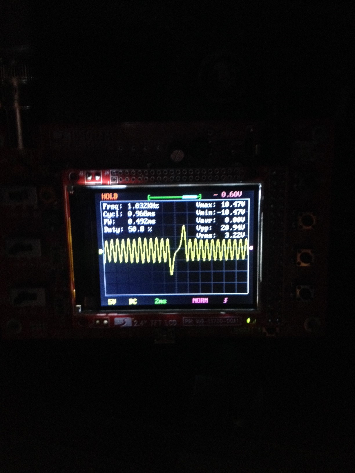

Всем привет ! В виду того, что motronic 2.5 которому 25 лет очень любит когда его диагностируют и что то делают. Приобрёл осциллограф ! Опыта в диагностики машин таким вот прибором нет.
В итоге мотор немного подтрясывает на xx пропусков зажигания при это вроде как нет.
Может это и нормально, но хочется быть уверенным, что всесистемы реально нормально работают.
Короче !
Подскажите пожалуйста почему амплитуда сигнала c ДПКВ 10 вольт примерно ?
Хотя по автодате она равна примерно 4 вольта !?
А так форма сигнала вроде же нормальная и 2 зуба выдают адекватную форму и биения диска не видно )

Здравствуйте. В данном случае важно чтоб исследуемый сигнал был по амплитуде не менее, что указано в дате. Амплитуда сигнала зависит от самого датчика , расстояния от датчика до диска синхронизации, от величины оборотов коленвала исследуемого двигателя.
