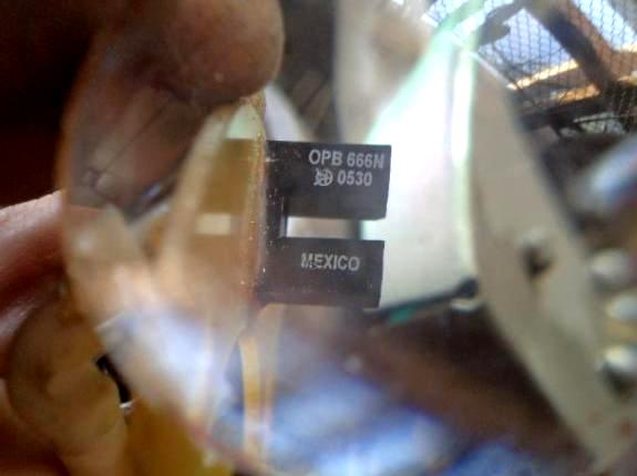

Продолжаем-с... Для начала фотка этого оптрона (их три) и номинал: OPB 666N 0530 Мексика. Выступают за плату довольно далеко, отсюда тряска/вибрация и трещины в пайке.

Пропаял естественно все три оптрона. Один smd резистор и два конденсатора пропаивать не стал (ищи их потом на жале паяльника...). Но, здесь, на этой "старой" плате есть ньюанс с пропайкой - плата залита шеллаком и при хорошем прогреве он темнеет. А прогревать пайку из-за его наличия нужно получше (разумеется в пределах разумного). В итоге канифоль хорошо смылась спиртом, а остатки перегретого лака пришлось удалять отдельно. Ибо, все горелое - токопроводно. kto.gif И естественно, после зачистки, места пропаек немного промазал свежим лаком.
На фото примерно середина процесса очистки.
Дополнение: В интернетах рекомендуют сначала полностью удалять лак/пайку с ножек оптрона, затем зачищать их/облуживать как положено и затем пропаивать обычным порядком. Я же ограничился только зачисткой торцов контактных ножек оптронов надфилем для последующего хорошего контакта припоя сверху. Не может же такого быть чтобы ножка оптрона совсем не была облужена с завода... Хотя хреновый растворитель флюса вполне может дать черный налет на ножку... в следующий раз нужно учесть это... особенно если плата будет зеленого цвета.
