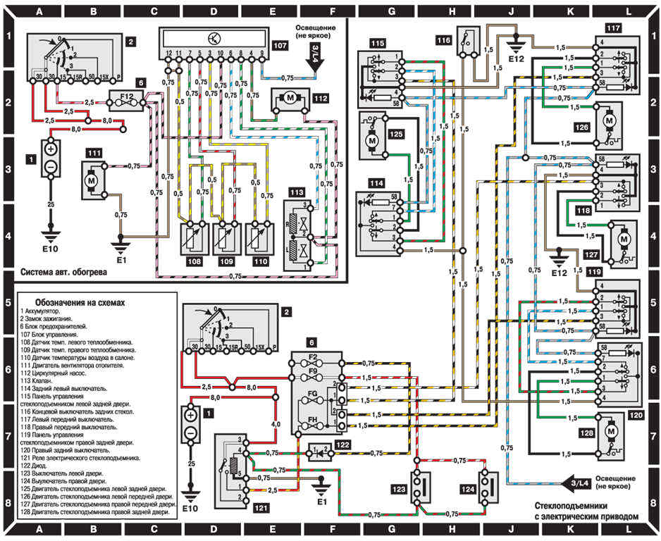

Мерседес С180 ,1998 года ,ВИН wdb2020781f789330 . Проблема с блоком климата (тот ,что с крутилками ) .Всё работает исправно ,но когда выключаешь зажигание ключём ,то зажигание остаётся включенным да тех пор пока не отлючиш сам блок .Поделитесь схемкой.

Вот такая?

Больше похоже на "левые" провода, при частично неисправном ЗЗ.
Дата 15.02.2016 - 23:10
Спасибо.Буду искать.
