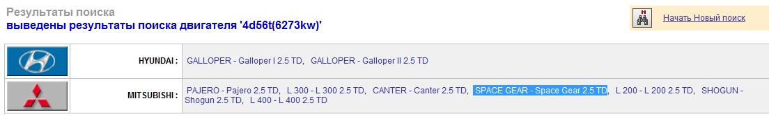

Полетела гбц у конкурента, и пришел он за помощью в заказе и подборе,что меня самого поставило в штопор. Фирма китая как всегда впереди всех за скромную сумму предлогает 3 варианта Sat 11101-4D56-C и если менять последнюю букву то появляются варианты.А.В.С
Если смотреть на года,то подходит только С. Если учитывать 4D56,то все подходят,так как на фото они идентичны.
Кто нибудь может сказать,что означают цыфры 3,3мм,0,80мм,2,5мм. Сам лично предпологаю,что это допустимая высота вылета поршня из блока и соответственно подбираеться высота прокладки ГБЦ. Но есть еще одно но,есть ГБЦ у которых клапана торчат выше общей поверхности ГБЦ,а есть утоплены.Соответственно есть и поршня для этих случаев,с отверстиями под клапана и без отверстий. В моем случае старая ГБЦ изготовлена с утоплеными клапанами и дырками под клапана поршнями,вылет поршня 1,2мм,старая прокладка 1,5мм. Что бы вы посоветовали???

сталкиваемся с такими моторами раза 2-3 в неделю. знаем одно : 2 варианта головок (утопленные клапана и клапана торчат) и 3 варианта клапанов по длине. спарвшиваем у клиента какая головка стояла или чтоб образец привёз. попадание всегда 100%. выступание поршня 3,3 и 2,5 ни разу не встречал, так что сомнения у меня что это оно, тем более раз компенсируется прокладкой, то к головке отношения прямого мало имеет. головочные прокладки продаем всегда одинаковые и на митсубиси и на хёндай, возвратов тоже нет.
ещё пару ссылок в ЛС отправил

Судя по разъяснениям,то мой вариант 11101-4D56-C.

Ни где не смог найти,что ДВС одинаковые.
