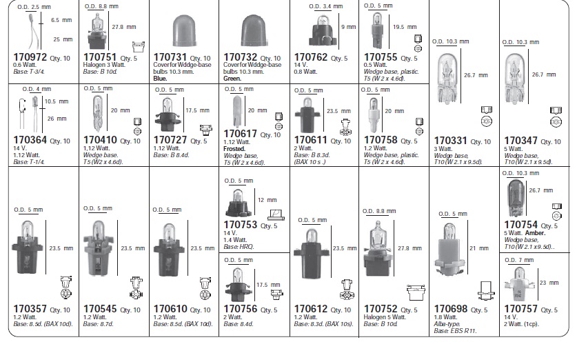

Подскажите какой тип/артикул лампы в подсветке отопителя для заказа в каталоге

Проще было бы через авто,зайти в каталог и найти.
Какая-то из этих. По крайней мере саму лампочку подобрать тоже можно и переставить в другой патрон.
