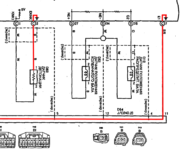

Здравствуйте. Тойота-премио, 2004г.в., ZZT-245, 1ZZ-FE. Загорелся чек, мультитроникс выдал подсказку - "Ошибка 325. Обрыв цепи датчика детонации". Произвел диагностику скрепкой - диагноз подтвердился. Код ошибки 52 - "Датчик детонации". Менял сам датчик, прокидывал второй провод от ЭБУ к датчику, менял ЭБУ. Ничего не помогает. Ошибка остается.
Интересная особенность - контакт ЭБУ, на который идет земля от датчика детонации, при отключенной фишке не соединен с кузовом. Не прозванивается. При подключенной фишке на нем появляется земля кузова. Говорят, это может вызвать помеху, на которую реагирует датчик детонации. На проводе, ведущем к датчику, земля отсутствует.

Откуда Вы там землю нашли? Оба провода идут на Блок управления, а земля или минус это экран. Провода идут В1 и В2.

Я не силен именно в электросхемах автомобилей. Изучал когда-то электросхемы электровозов, принципы построения схем знаю. Если меня правильно информировали, я сделал следующие выводы об особенностях схем автомобилей: Земля кузова – это минус АКБ. Земля датчиков – это минус в цепи датчиков. Эти две земли друг с другом не связаны, дабы избежать помех в работе электронного оборудования. От этих познании я сейчас и отталкиваюсь.
Оба провода от ДД идут на ЭБУ. При отключенной фишке контакты проводов, идущие на ДД, на кузов машины не замкнуты. (измерял на фишке у ЭБУ). Сопротивление датчика в норме – 200 кОм (измерял и на контактах датчика, и на фишке у ЭБУ). Контакт ЭБУ С2, от которого на ДД подается земля датчиков, при отключенной фишке с кузовом машины не связан (прозванивал на самом контакте). Если одеть фишку, на контакте С2 ЭБУ, а следовательно, и на контакте датчика появляется земля кузова. Таким образом, цепь непосредственно ДД исправна, неисправна какая-то другая цепь, по которой земля датчиков замыкается на землю кузова. (Это мое предположение. Возможно, я ошибаюсь).
Далее. Я не нашел экрана проводов. В моем представлении, экран – это металлическая оплетка, защищающая провод от наведения посторонних напряжений. К ЭБУ подходит просто пучок проводов, без экрана. От ДД отходят два провода, они укрыты пластиковой гофрой, тоже без экрана.

Дата 24.02.2016 - 17:56
Не совсем правильно информировали.
Масса (-) кузова авто .А масса (-) минус датчиков выходят с ЭБУ с ОДНОЙ точки и распределяются по всем датчикам для того,что бы питание всех датчиков было точно одинаково ,например 5в.Относительно этого строго определённого напряжения ЭБУ рассчитывает показания датчика на сигнальном проводе.
Если же например масса-минус одного датчика будет соединена на двигатель,а другого на кузов,уже будет разница по напряжению питания этих датчиков ,соответственно и их показания будут не совсем точные и реальные.
Вот что бы такого не было и сделано + и минус питание датчиков выводится с одних точек-шин ЭБУ.
А от помех и наводок применяется оплётка ,которая присоединяется к массе кузова авто.

Оплетку я только на схеме наблюдаю. Под капотом только гофрированные трубки вижу...
Т.е., земля кузова и земля датчиков прозваниваться не должны?
Дата 24.02.2016 - 20:12
Должны. Через ЭБУ.

У меня на отключенной от ЭБУ фишке на ее контактах есть земля кузова. Контакты 7, 9, 12, 14, 15 напрямую звонятся с кузовом. Это нормально?
Дата 24.02.2016 - 21:19
На снятом разъёме ЭБУ с ОТКЛюченным ДДетонац и контактах (1)и(2) судя по схеме имеется ли контакт с массой авто ? Провода по цвету чёрный и белый.Но то,как ошибка появляется в движении авто,возможно в жгуте повреждена изоляция проводов датчика и нет ли промежуточного разъёма от ДДетонац до ЭБУ,проверить особенно место входа проводов датчика в основной жгут с пристрастием.
Оплётка,кабель экранированный должен быть и он дальше в самом жгуте.

На снятом разъеме с подключенным датчиком в его проводах земли нет. С отключенным датчиком измерил только проводимость - провода целые. Земля на черном проводе пояаляется пои подключении фишки к эбу. Промежуточный разъем есть. Место входа в жгут проверял. Там все нормально. В самом жгуте не смотрел - вряд ли смогу его весь размотать, не демонтируя. В пределах видимости в жгуте оплетку не видно. Кидал провод от эбу к дд. Сейчас понимаю, что штатный провод надо было отцепить... Смущала формулировка мультитроникса - обрыв цепи датчика детонации. На обрыв я ее этим действием проверил. Обрыва нет. А если кз на корпус? Тогда показания датчика будут неточными? Возможкн такой вариант? Двигатель не мыл. Последнее действие по машине - замена подвесного подшипника кардана. Плюс небольшая утечка по термостату. Плюс течь масла по натяжителю цепи. Обдумывал уже вариант залития датчиков маслом или антифризом. Но те датчики, которые осматривал, оказались сухими.1zz - масложорный двигатель. Как раз накатал 10 тыс км. Масло по нижнюю риску, при этом 2 литра уже подливал. Сейчас думаю раскоксовку сделать еще. Может, реально какая-нибудь детонация идет??? Но двигатель работает тихо...
Дата 25.02.2016 - 08:43
ДДетонации менялся,ЭБУ менялся = проблема осталась !
Что не менялось =проводка .
Смотрите разъём ДД,промежуточный разъём,возможно отломилась,окислилась жила или неконтакт в разъёме,зачистите -подожмите.
При КЗ сигнального провода ДД на массу для ЭБУ будет означать пропадание сигнала от него ,что равноценно также как и его обрыву.
Ошибка =обрыв,появляется в движении авто,тоесть при вибрациях и жгута проводки тоже.
Двужильным экранированным кабелем (микрофонный например)проверить от ДД до ЭБУ ,исключив штатную.Экран на массу только с одного края у ЭБУ ,иначе это будет не экран,а проводник.

Все разъемы осмотрены. Если и есть повреждение, то оно где-то в жгуте. Обрыва нет, т.к. кидал свой провод, не отцепляя старый. Правда, без экрана... Действительно, к.з. такой проверкой не обнаружишь. Экран на массу - значит, на кузов авто? Я правильно понял - земля датчиков и земля кузова напрямую не связаны?
