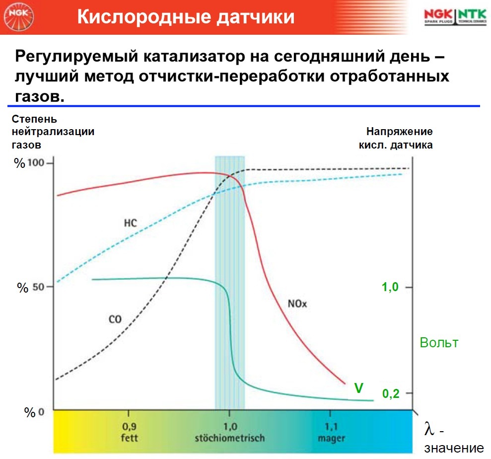

..Что значит управляемый.?.не управляемый.?
Я про катализатор ...
Дата 25.02.2016 - 11:41
Регулируемый, нерегулируемый ...
Дело не в самом катализаторе, который изменяет волшебным образом свои параметры, а в том, что лямбда "регулирует" долговечность катализатора, обеспечивая его работу в оптимальном режиме путем постоянного воздействия на смесеобразование.
Простыми словами нерегулируемый (неуправляемый) - этот тот, перед которым нет лямбда-зонда.
Для примера: Наивысшей степени нейтрализации (допустим 3-х компонентный) катализатор достигает для всех 3-х вредных компонентов (CO, CH, NOx) при коэффициенте избытка воздуха λ=1±0,005.

Вообще-то контроль катализатора только начиная с Е3 и выше, хотя у Тойот для их рынка (праворуких) встречалось кроме ДК иещё и датчики температуры в катализаторе, но как то быстро эти новшества ушли. Работа катализатора в Е3 не только постоянно контролируется, но и смесеобразование происходит с учётом коррекций и по ДК после нейтрализатора. И при длительных спусках движение накатом не отрубает впрыск полностью, видимо для поддержания рабочей температуры тела нейтрализатора. На Е2 работа нейтрализатора не контролировалась, только смесеобразование по стехиометрии. Поэтому полноценно назвать катализатор управляемым можно только начиная с Е3. Ведь если на машине с катализатором по нормам Е2 его выбросить, то на работе СУД это никак не отразится.
