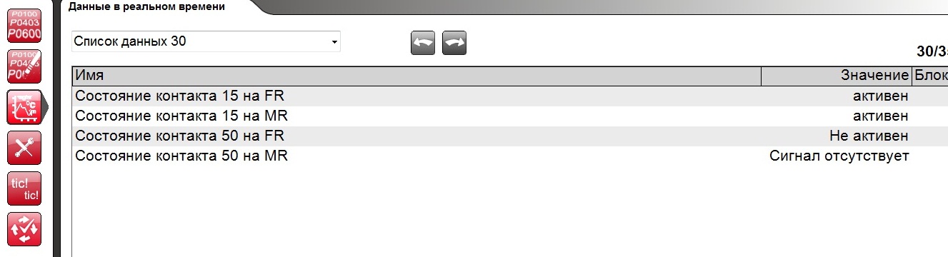

С ключа зажигания,нет пуска. Подавая напрямую,стартер крутит,но пуска нет, бывае так,что стартер сам по себе крутит как ему вздумаеться.Диагностика показала то,что ниже. Ошибки стерты,но на табло горит МР соde.
Дата 26.02.2016 - 22:26
В параметрах заметил,что на эбу не приходит +с 50 клеммы. Я это правильно понял???
И нужно ремонтировать,реле управления стартером и 50 клеммой???
Дата 27.02.2016 - 19:56
Проблема была в разъеме питания эбу.
