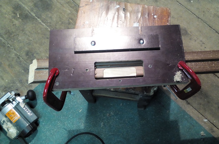

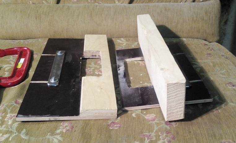

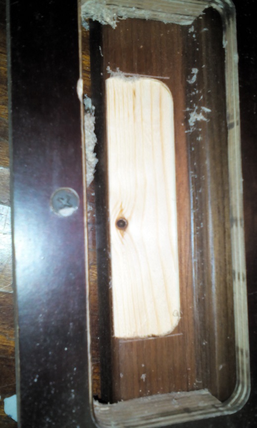

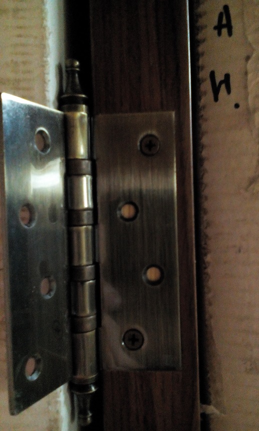

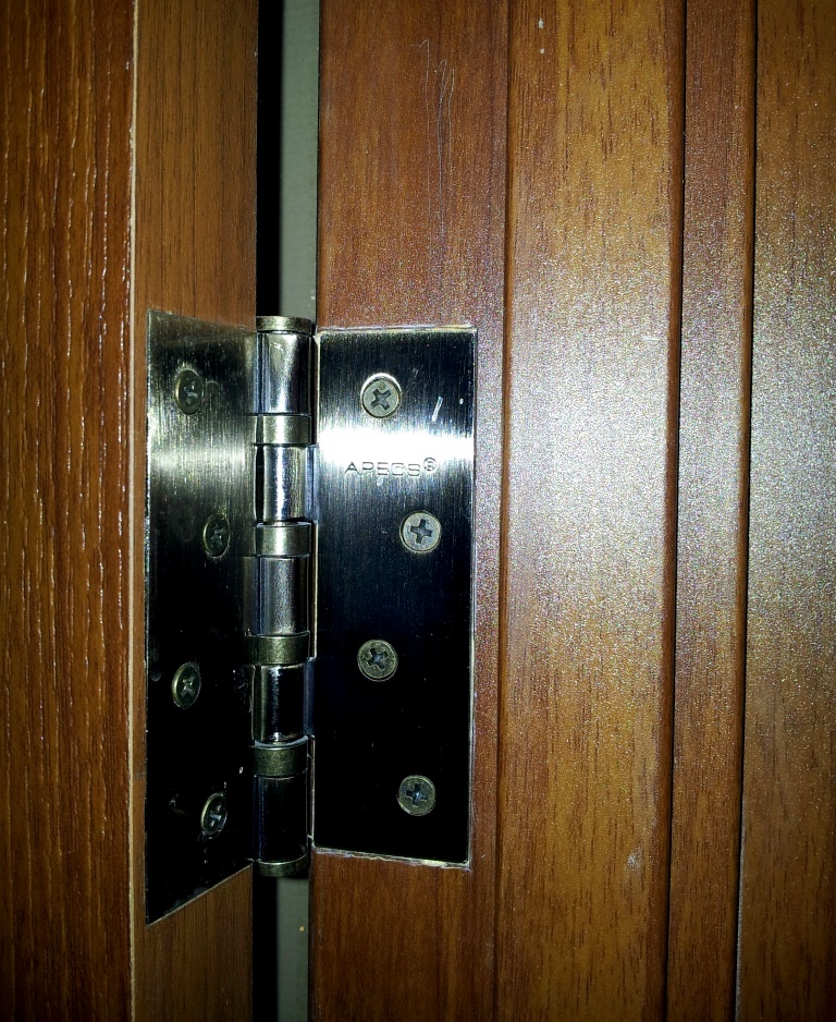

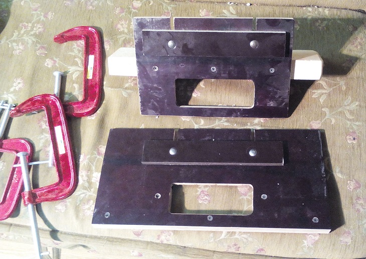

Заказали входные и все межкомнатные двери. Каково было моё удивление, когда узнал, что они идут не в собранном виде. Пришлось изучать тему. Только не говорите, что каждый должен заниматься своим делом. На тот момент ни одного нормального спеца не знал. Самой большой проблемой оказалось, как аккуратно (а главное на одну глубину) врезать петли. Поиск специального фрезерного станка, не дал результата. Ни плотники, ни в магазинах о таком способе врезки петель, даже не слышали. Пришлось напрягать извилины. И вот результат - приспособления в помощь обычному ручному фрезерному станку. Может кому будет полезно. Присоединённое изображение (нажмите для увеличения) ![]() |

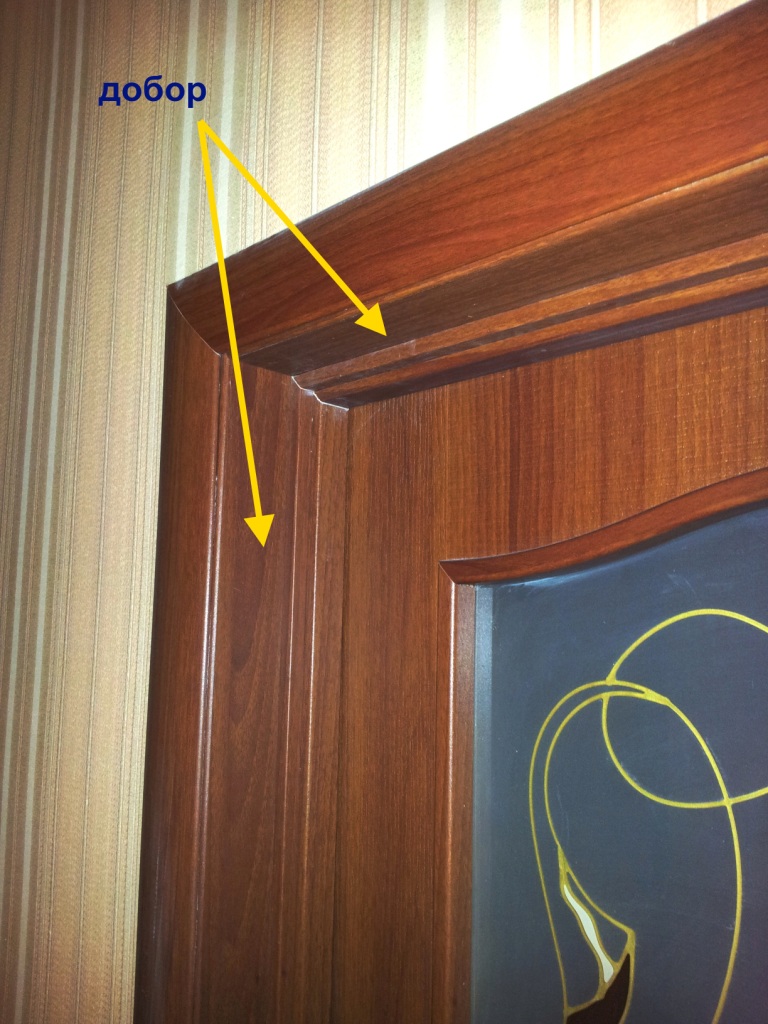

Я когда заказывал двери,меня в магазине сразу спросили толщину стен,для доборов. При доставке все уже было в комплекте. Один метровый коротышь добора сам испортил в торопях. Поехал в магаз,там продали,со словами,что я не первый. Там в косяке и обналичке есть паз,в него и вставляеться этот добор. Если его не правильно пилить,то будут задиры и их нужно подрезать канцелярским ножом и если это лицевая сторона,то будет не красиво. Пилить добор нужно с лицевой стороны,а подчищать дефекты с тыльной. И еще когда все это собираещь,не пожалейте ПВА "погуще" Одна дверь,самая первая,собрана без клея,а все остальные с клеем, так вот та которая без клея,если ей хлопнуть посильнее немного дребезжит,а остальные как монолит. |
