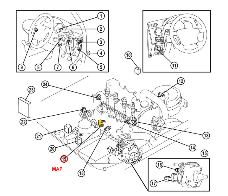

Нужна схема подключения двс (вроде)WL-C не включается турбина,ошибка Р0106

ВОВа пишет,что мозги БОШ,но схему не дает. В принципе ни чего нового не изобрели. Управляеться вакумом,через электромагнитный клапан,которым управляет мозг.
Я в паралель выводил лампочку,что-бы увидеть управление. Нужен еще вакумный насос ручной,для проверки мембраны,через которую идет управление турбиной. Можно и ртом,если легкие позволят. Так же и клапан проверяеться,что не было перепуска. Ну и сама турбина чтобы не заклинена была.
Присоединённый файл ( Кол-во скачиваний: 13 )
Присоединённый файл  BT_50.pdf

Приехало авто посмотрел уже р0107 по датчику давления в коллекторе постоянно 0.1в и 20кПс.Датчик промыл вроде ожил,5 минут и усе.Будут заказывать.Пока тему закрываем Юра,Женя СПАСИБО!!!

Гена а отписаться о проделанной работе???? Где развязка???
У меня такая же бяка вылезла,,, только на момент первой диагностики было отсутствие надува.. И не было вакума после клапана управления турбиной.. Поставил новый клапан, в боксе все нормально до 4000 об заработала турбина..
Поехал прокатится и не едет свыше 2000 об.. Ошибки Р0107 и Р0107-ff что одно и тоже.. Датчик снял промыл от чма,, но ошибка уже не стираемая..
