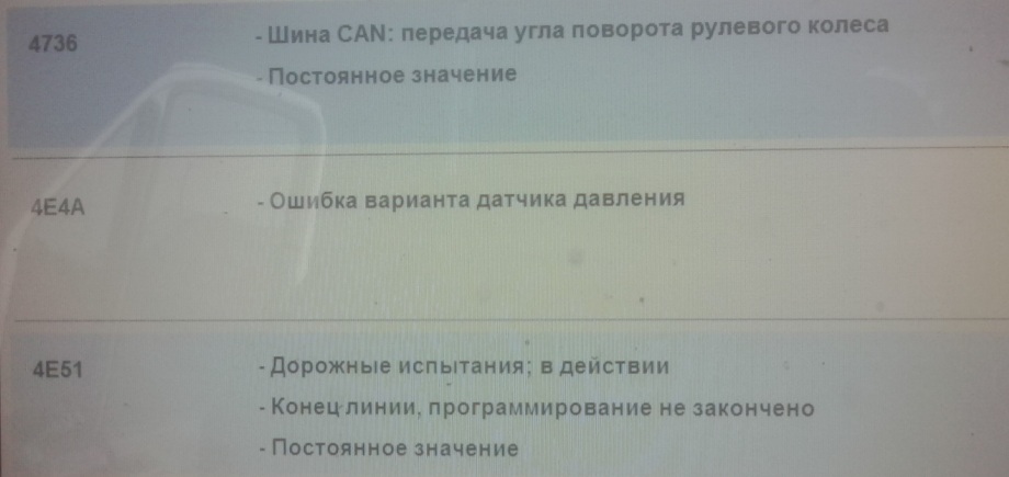

Продолжу эту тему,потому как проблема тоже с ABS но еще и системой стабилизации и курсовой устойчивости. У клиентки потекло не в том месте,а в частности рулевая рейка,обратилась она к конкурентам,в итоге рейку то они сделали,только рулем крутили на снятой рейке куда хотели и сколько хотели. В итоге горит и моргаел желтый треугольник с ABS и ESP , снял датчик положения руля со шлейфом,шлейф еще не оторвали,но в другую сторону уложили,переделал все по штатному,но мозги не видят угла,вернее датчик постоянно кажет 0 Градусов,а ранее когда смотрел казал 6645 Градусов к примеру,но почти близко. Еще пишет,что сигнал неверный. Из ошибок только это:9553-угол поворота руля;правдоподобность и

С верхними разобрался,сам косячил,но вот с теми что сейчас,не понятно.
Это то что вываливается по запуска ДВС и покрутить руль.
Дата 20.07.2016 - 22:31
Просто при включеном зажигании и ни чего больше не трогать,то все ошибки стираются,но вываливает другую:

Пробовал сделать калибровку Делфи ни чего не получается,WOWой как бы тоже самое,но пишет операция завершена успешно,нужно по инструкции выключить зажигание на 15 секунд,потом включить на 30 секунд и типа пользуйтесь,запускал ДВС все как и было горит абс и есп и моргает треугольник. Показания датчика руля 0 градусов.

Из "ABS",толко они по хитрожопому записываются,записываются в "ABS"-тормоза. А сама проблема в том что на фото,другой электроники на пути от руля до колеса нет. ABS есть предположение,что оно работает,не работает ESP из-за не калиброванного руля..
А этот "Рулевой модуль" на связь ваще не выходит,и в списке функций нет адаптаций или чего подобного.

Самый первый скрин в теме говорит о том,что вываливаются совсем другие ошибки,это я ступил немного,при установке я думал что разъем закреплен жестко,а он там как сопля болтается,а вот когда до меня это дошло,то последние две фотки это когда этот блок подключен к электропроводке. В связи с этим считаю,что и питание и соответственно линия CAN работает в полном объеме....
