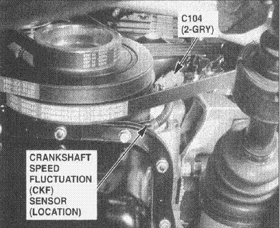

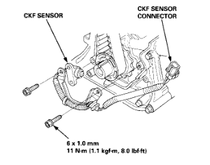

Примерно так. Там датчиков, как у дурака фантиков, т.е. 4 шт.: CKF, CKP, TDC, CYP.
Ошибка 8 — Датчик TDC угла коленвала, верхняя мертвая точка
Чуть добавлю, код 8 подразумевает три "модификации":
P1359 - Crankshaft Position/Top Dead Center Sensor/Cylinder Position Connector Disconnection (CKP/TDC/CYP sensor circut)
P1361 - Top Dead Center Sensor Intermittent Interruption (TDC sensor)
P1362 - Top Dead Center Sensor No Signal (TDC sensor, TDC sensor circuit, ECM/PCM)

Осмотрел сегодня двигатель, не нашёл в районе шкива не каких проводов.Автодата тоже не упоминает про этот датчик,правда и схему не нашёл на CR-V.Скачал на торенте руководство по срв и одиссей так вот там написано,
го вала (СКР) используется для контроля за
частотой оборотов двигателя и определяет рас-
пределение зажигания для форсунок каждого
цилиндра. На моделях Odyssey датчик СКР так-
же применяется для обнаружения пропусков
зажигании.
На моделях CR-V и Odyssey 1995 датчик СКР
расположен в нижней части корпуса распре-
делителя. В случае выхода датчика из строя
следует заменить корпус распределителя за-
жигания.
На моделях Odyssey 1996-00 датчик СКР рас-
положен под нижней крышкой ремня привода
ГРМ за шкивом коленвала.
Дата 4.03.2016 - 20:54
Копать к датчику КВ. Должен быть там. Стандартная беда криворуких,при замене ГРМ. перетирает провода и начинаеться гемор.

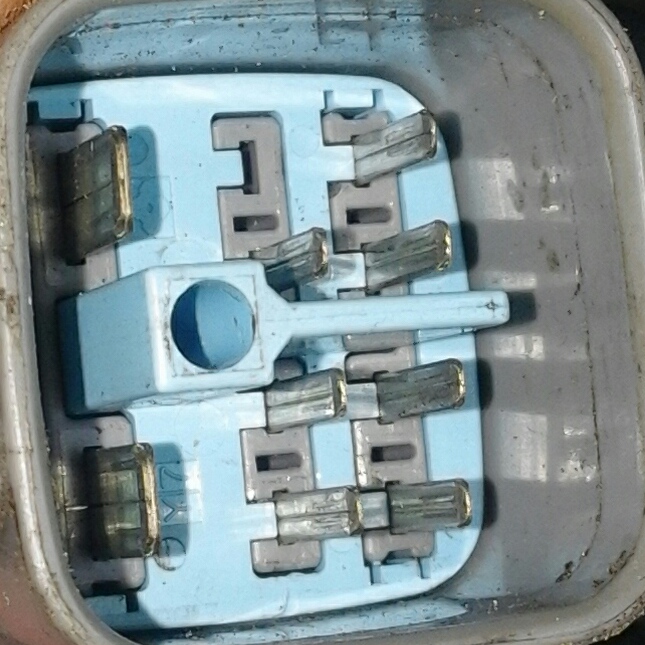

Разъём на трамблёре такой ?

На привезенном с разбора такой.А родной немного не такой но тоже 9 пинов.

Родной вот такой.

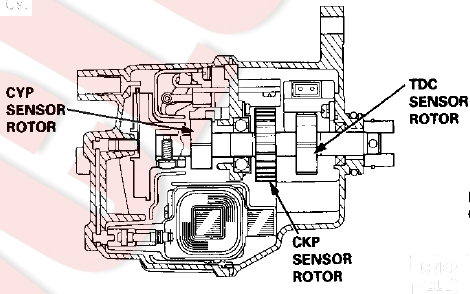

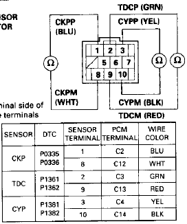

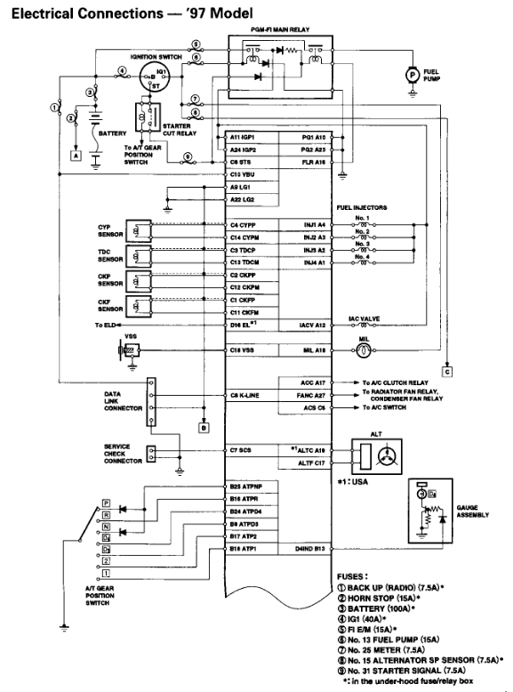

Тогда ищите три датчика в трамблёре (эл.схему я давал выше).

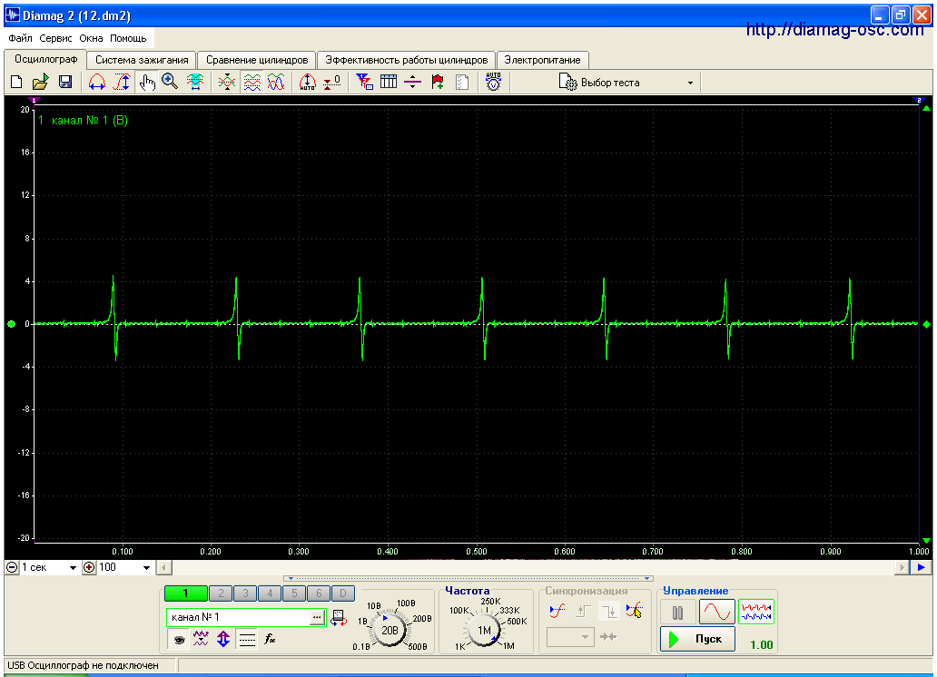

Вообщем резюме smile.gif .Хозяин меня ввёл в заблуждение,а я вас ,машина не 97 года а 95 он её недавно приобрёл.И ещё с правого руля переделанная на левый.Значит датчика за шкивом там и не должно быть.Я сегодня смотрел там ему даже спрятаться негде.Сигнал до эбу с трамблёра доходит сегодя осцилом смотрел прям на плате.Может само эбу гонит,менять правда нечем,да и денег на дальнейшие изыскания у хозяина нет.Поэтому показал хозяину сигнал с трамблёра,чтоб он не сомневался,в исправности купленного трамблёра.Машину хозяин забрал.
