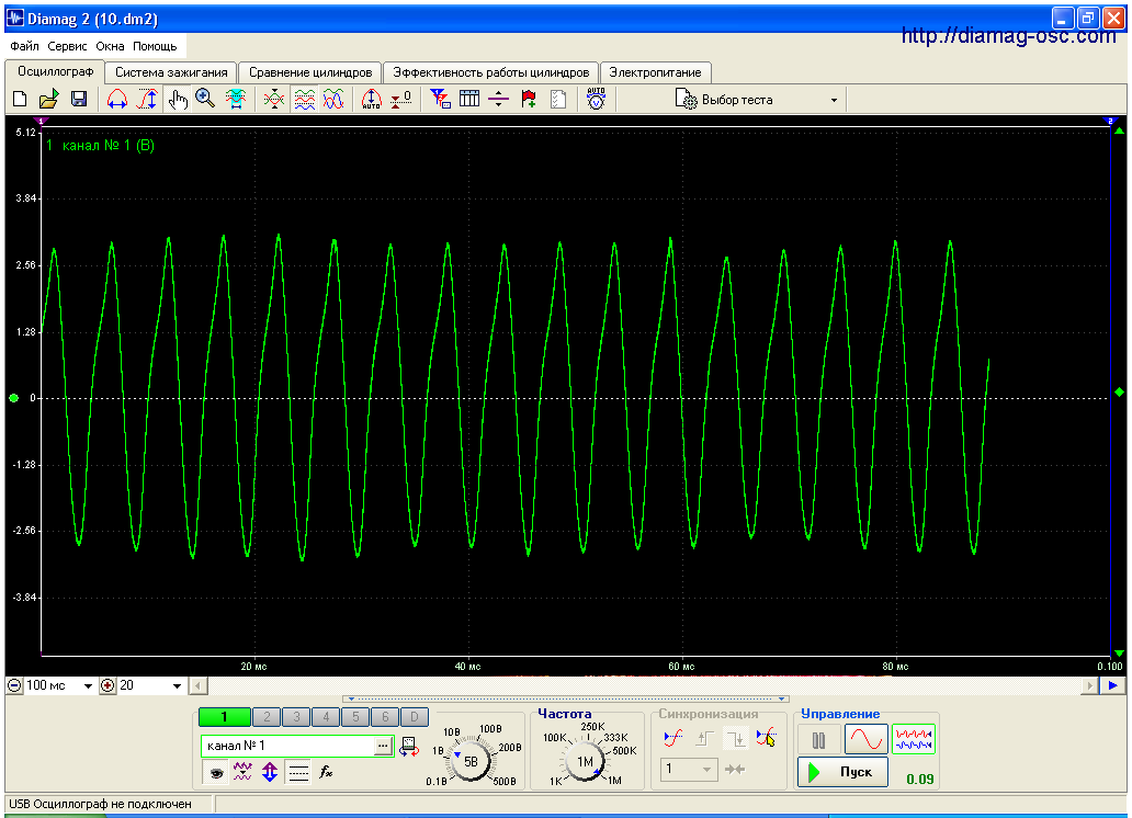

Чек загорается сразу после заводки,ещё ни чего не успевает нагреться,сигнал с датчиков приходит,на плате эбу видимых повреждений нет,прогаров перегоревших дорожек тоже.Может элемент какой,потому что датчик из трамблёра был лопнувший и чуть вздутый.

Значит датчика за шкивом там и не должно быть.Я сегодня смотрел там ему даже спрятаться негде.Сигнал до эбу с трамблёра доходит сегодя осцилом смотрел прям на плате
За каким нафиг шкивом. Тот перевод с английского, котрый тут дважды выкладывали, кривой как ручка от патефона. 3 или 2 (зависит от модели) в трамблере и один у шкива коленвала - информации дали с избытком.
Такое впечатление, что на разных языках раговариваем.
Оказывается и осцилл есть. Что мешало с самого начала на каждый датчик сунуть по каналу и посмотреть при пуске. Что мешало пересчитать количество проводов на разъеме трамблера. Сразу было бы ясно сколько датчиков внутри: 3 или 2.
