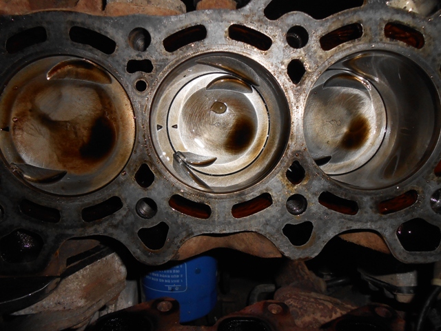

История такова;машина дочери,порвало ремень грм(говорил что надо заменить,нет ,ей все некогда),вскрытие показало;загнуты 3 клапана,1 и 3 цилиндр,сломано 2 направляющих на 3 цилиндре,головка была разобрана,направляйки,колпачки,клапана были куплены,и отдана на ремонт в профильную мастерскую.
Попросил чтоб обработали седла,старые клапана.Через день отдали головку,сказали все норм,ставлю,собираю,завожу,пошел белый дым,не обратил сразу внимание,обгорает думаю,прошло минут 15,дым так и идет,при перегазовке дым начинает валить клубами,потом если заглушить машину,дать немного постоять,завести,то дымок присутствует,но не так сильно,перегазовка и все ,сначала валит клубами потом немного поменьше,и двигатель начинает работать с перебоями,выкрутил свечи-мокрые от масла,делать нечего,снял головку снова и охренел,в цилиндрах по 5-10 мл масла стоит,как оно туда может попасть в таких количествах?? кольца отмел сразу,двигатель не сапунил,да и не могут они такое количество масла пропустить,понятно что попадает масло на такте впуска,но откуда??до обрыва ремня такой ерунды не наблюдалось,масла не жрала,не дымила.
Где искать этот косяк??
Опрессовка сможет выявить?
Сразу оговорюсь; на прокладке косяков нет,головка затягивалась поверенным динамометрическим ключем по мануалу,на головке на плоскости повреждений нет,плоскость головки и блока в порядке,во впускной коллектор масло не попадает,дроссель чистый и сухой.

Если погнуло клапана,значит был удар по поршням,могло не много сплющить поршень,посмотрите внимательно,нет ли сильных следов удара на поршне.При замене направляющих втулок,могли не до конца запресовать втулки,было на мерседесе Вито,дважды снимали голову.С виду колпачки все целы,но когда рассухарили,то оказалось,что оторвана верхняя часть у колпачка.Пять минут работы нормальной,а потом дым столбом.На фотографии,что показана,плохо обработана поверхность под прокладку головки блока,надо взять брусок и наждачку,и блок обработать.Посмотрите линейкой железной или правилом голову на прогиб.
как определили??

Там шариковый клапан на вентиляции картера ,хотя может на разных годах выпуска быть по иному . Тот что стоит справа от ГБЦ (не на этой фото ,а на авто) ,это клапан EGR ( дожиг выхлопных газов ) . Год выпуска вашего матиза какой ?
Дата 6.03.2016 - 19:38
Канал слива масла в поддон где расположен ?
service

На фото (первый пост) с стороны маслянного фильтра,4 отверстия-слив,между первым и вторым горшком круглое отверстие-подача.
Дата 6.03.2016 - 19:54
Не в блоке ,а ГБЦ ?
