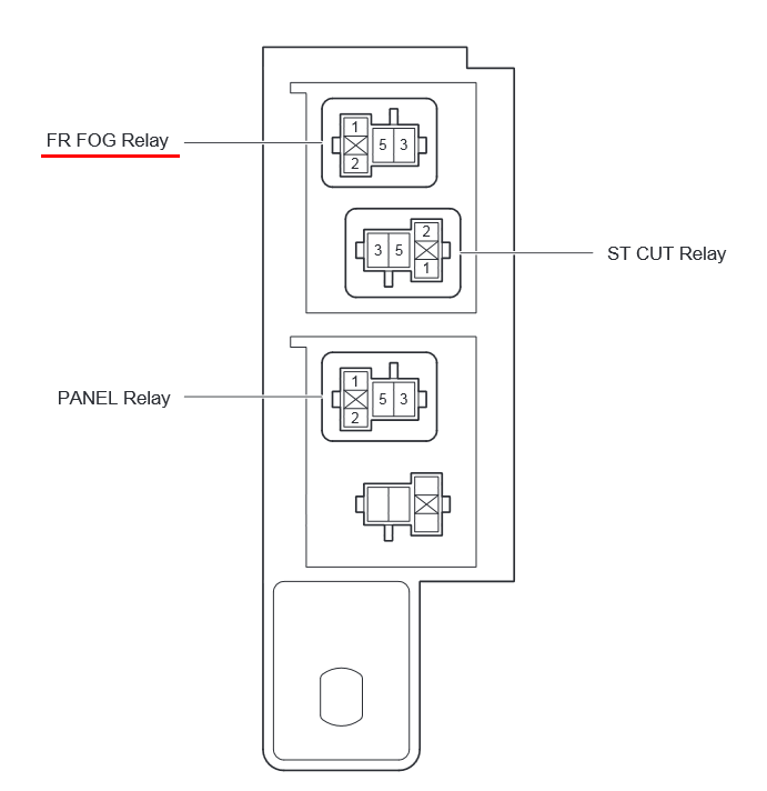

Здравствуйте! Поделитесь кто имеет возможность схемой штатных противотуманных фар на авто Toyota Corolla E160 2013г выпуска седан, автомат, 1ZR-FE. На авто не отключаются противотуманки, переключатель находится в положении OFF, после выключения зажигания и извлечения ключа не отключается штатная магнитолла и прикуриватель. Пока отпустил авто без предохранителя противотуманок, без него магнитола выключается и прикуриватель обесточивается, предохранитель стоял на 20а, должен быть на 7,5а, владелец пояснил что ставил ксенон в противотуманки и предохранитель перегорал. Бодик по сканеру корректно отображает положение выключателя птф, и ошибок не имеет, смущает и ток утечки 0,8а с отключенной нештатной сигнализацией. Интересуют схема включения птф, магнитолы и прикуривателя, хотелось бы знать и где находится реле включения птф, по звуку вроде бы в блоке предохранителей в салоне, собственно сей блок подозреваю придется снимать возможно в нем собака зарыта.

Как-то попустил тему. Такая подойдёт ?

Дата 11.03.2016 - 17:40
Дата 11.03.2016 - 18:53
Сообщений: 727
Юрий спасибо! Должно подойти.
