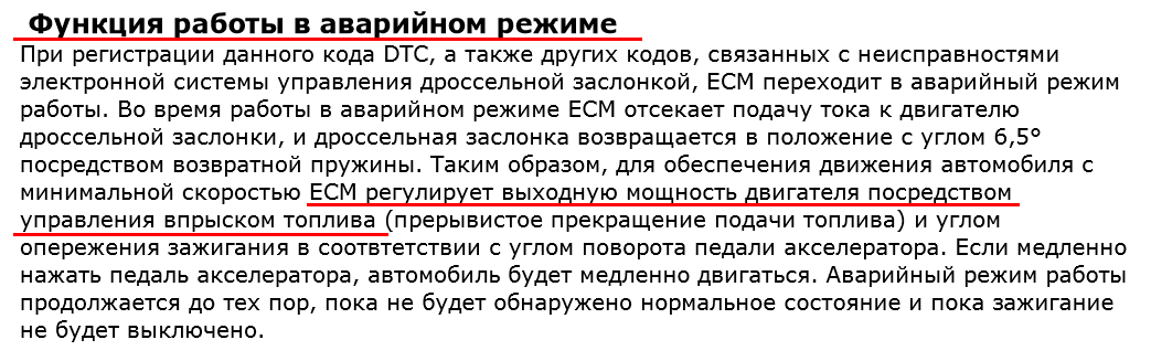

Для 1ZR-FE. Читайте:
Присоединённый файл ( Кол-во скачиваний: 28 )
Присоединённый файл  P2118.pdf

Скорее всего, ошибка по дросселю - лишь следствие работы авто на двух цилиндрах. ЭБУ видит недопустимо большое открытие ДЗ при оборотах холостого хода. Так что разбирайтесь сначала с отсутствием искры.

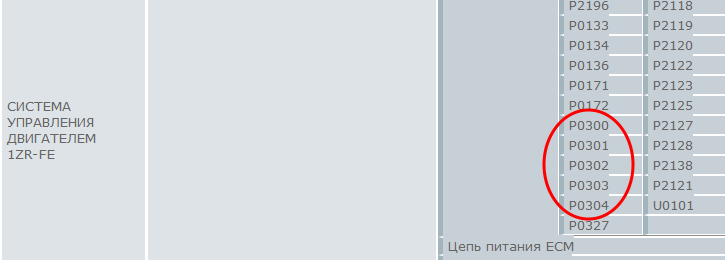

Тогда почему нет кодов по катушкам и пропускам ?
Цитата (VladivirBlm)
управляющих импульсов на 1-4 КЗ нет
Скорее всего и на 1 и 4 форсунках тоже нет (ИМХО), потому что:

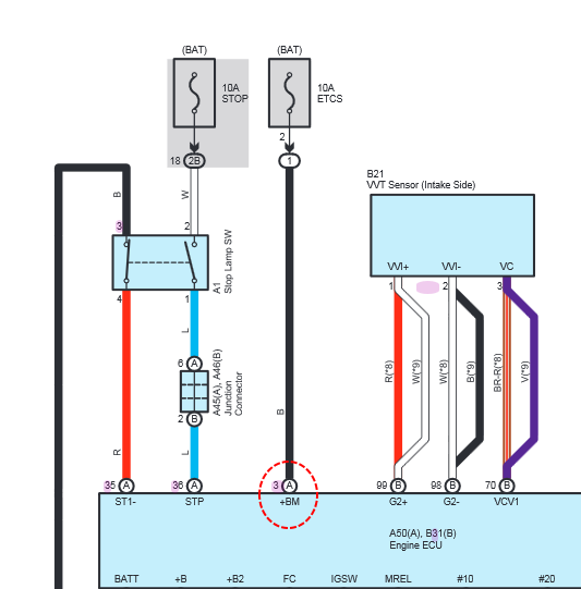

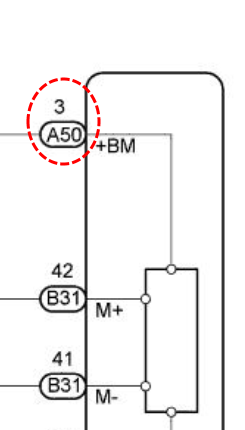

Пошёл искать +30 на контакте В3 через предохранитель F1.13 разьема ЭБУ. не могу прозвонить цепь В3 и предохранитель F1.13 на схеме ESI должен быть +12в с +30клеммы. Может опечатка.
Дата 11.03.2016 - 16:55
Дата 11.03.2016 - 16:59
... 3-й pin на 50-ти пиновом разъёме "А"
Юра, а ты когда-нибудь видел ошибку именно по пропускам на Тойотах этих годов? как, впрочем, и на более старых.
Диагностируется лишь работа катушек зажигания посредством контроля наличия импульса +5В на контрольном выводе. Причем, провод контроля общий для всех катушек, а стробирование для распознавания осуществляется управляющим импульсом. Так что, объяснимо...
Поводом для отключения форсунки служит отсутствие, или ненадлежащая форма контрольного импульса от соответствующей катушки.

При чём здесь B3, если нужен A3 ? На схеме в ESI(tronik) на маленьком разьеме пины обозначены как "В", вот на нем 3 пин по схеме той же ESI обозначен этот +30 через F1.13 (который я ни как не могу найти т.е. отзвонить постоянного +12в нет у меня. И еще также не работает аварийка и тоже на реле аварйки должен присутствовать постоянные +12в на 4 пине, этих 12вольт тоже нет. В общем запутался, думаю на сигналку, но как то странно если это сигнализация, причем здесь аварика? Короче надо схему ETCS найти.

Я Вам выложил родные схемы.
Вы, извиняюсь за выражение, выносите всем мозг, копаясь в ESI. Да ещё и инфу кусками даёте. Ну да дело машина Ваша, Вам и видней.
Дата 11.03.2016 - 22:58
Слава, я б так красиво не сказал smile.gif .
Т.е. каждая катушка диагностируются и заносятся коды P0351, P0352, P0353, P0354.
А то ...
