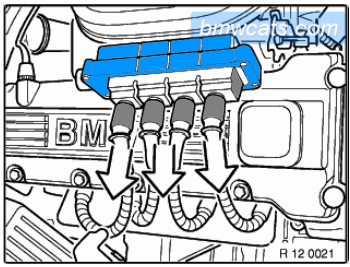

И еще. Там же индивидуальные катушки зажигания? Вариант с неправильным порядко ВВ проводов исключен?
Дата 14.03.2016 - 10:11
Там модуль и провода попутать довольно сложно
