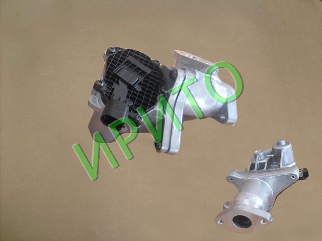

Чисто из любопытства,а просто поменять то его не дешевле???? А фильтра воздушные с масляными меняя вовремя и нормального качества +масло рекомендуемое заводом изготовителем,случайно не увеличивают пробег авто,без глушения ЕГРа??? Или всеже глушить и давить ДВС,это по нашему,по Русски,что ДВС хорошо,то нашему брату не по корману??? Тогда вопрос,а нахрена вам это авто???? Недавно востановил рабочий цикл двс на Спринтере,так клиент удивляться не перестает,говорит,что авто еще так при нем не ездило ни когда... А вы сразу глушить и т.п. |
| Борода |
Дата 24.03.2016 - 00:22
Нет,Женя, не дешевле.Очень ненадёжные они у них,а цена на эту приблуду ,до подорожания, была около 25 тыс.руб.Цена на репрог около 15 тыс.руб. |
| evgen58 |
Дата 24.03.2016 - 00:37
Чесно скажу,я не менял ЕГР. Взял 500грмовый балончик ХАЙГИР очиститель карбюратора Синтетическая Формула,, выпустил газ, и замочил егр в обрезаной |
| Борода |
Дата 24.03.2016 - 00:40
| evgen58 |
Дата 24.03.2016 - 00:59
Чесно скажу,я не менял ЕГР. Взял 500грмовый балончик ХАЙГИР очиститель карбюратора Синтетическая Формула,, выпустил газ, и замочил егр в обрезаной полторашке и сверху замотав скотчем, ночь, и все шевелиться как надо,потом синтетическим маслицем пролил-потом продул воздухом,обработал литиевой смазкой и в путь. Уже 2 поездки на Москау,в течении 45 дней,полет нормальный. Не зря Андрей Сергеич,так тему назвал,но его замысел,я понял!!! Чист,я,сторонник заводской инженерной мысли!! Лежит на столе петли задних дверей мерс спринтер 2 шт,новые,1 шт,стоит 10700рубл. Один из компаньенов и хозяев этого спринтера,спрашивает!!! А,что просто петель,в магазинах нет???? Другой отвечает,что есть,но из спринтера,получитьтся сарай с конюшней Александр,был случай,когда обратился ко мне Паджеро 3 3,2 дизель которого,при замене ГРМ,заметил,что ЕГР,заглушен,предложил помыть,в итоге купили новый оригинальный,и клиент доволен,как собака перед сахарной косточкой. После этого,сначало пытаюсь реанимировать,и если не получалось,то глушил. Но ошибка всегда мозолила глаза. Подводники люди,все же состоятельные, и не скупились,купить новый ЕГР. |
