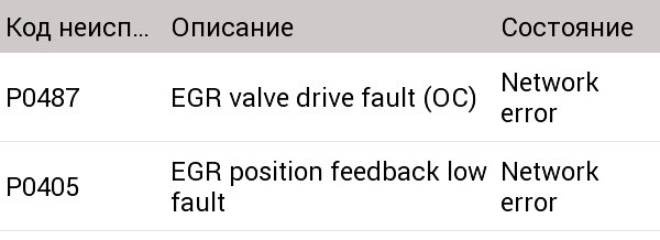

При снятии разъёма. При включении ЗЗ, сразу выпрыгнули. Заводка ни чего не прибавила. Что ещё можно попробовать?
Дата 24.04.2016 - 21:38
Вот нарыл.
Хм... А 405-ой то в мануале нет.
ИМХО - Если вторая цифра - 4, значит неисправность относится к приводу EGR.

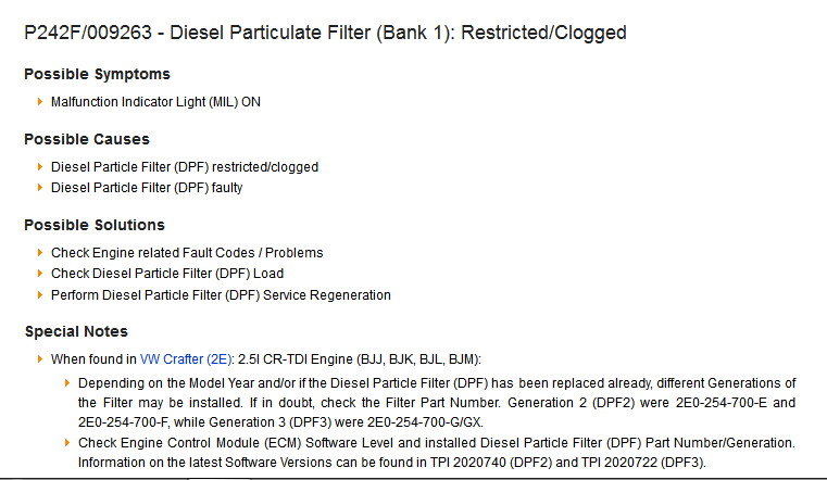

Цитата (submehanic @ 14.03.2016 - 11:58)
P242F - DPF засорен
P224F -
Дата 10.05.2016 - 19:28
Цитата (coon @ 24.04.2016 - 16:19)
При снятии разъёма. При включении ЗЗ, сразу выпрыгнули. ...Что ещё можно попробовать?
Дата 10.05.2016 - 19:41
Давай. Только, раньше завтрашнего вечера не получится.
Дата 10.05.2016 - 21:04
Цитата (hash @ 10.05.2016 - 15:13)
Именно так, с буквой F на конце??
Ага.
На примере немчуры:

404 EGR air control error fault. Никаких буков в кодах дилерского сканера нет. Пошивал EGR off и тюн 10 дней назад. Клиент доволен.
Дата 14.05.2016 - 20:23
Karen, речь о Ховере? Если да, то кто он, дилерский сканер? Launch?
Так отображает Сканматик те же ошибки, при снятии разъёма.
