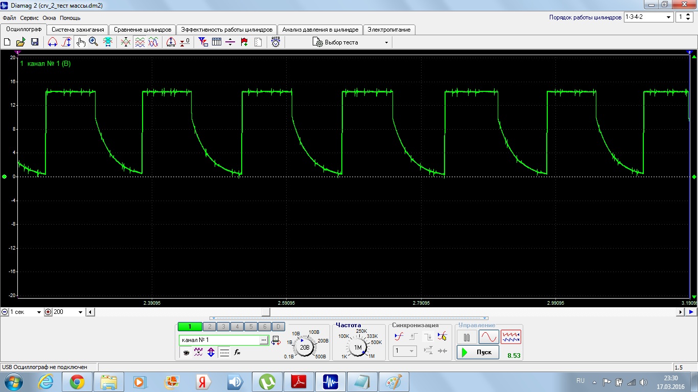

Проверил мультиметром, проводку от датчика скорости до приборки - звонится (режим проверка диодов). Подключил осциллограф - сигнал шумный, но есть, пробовал дублировать массу на датчик скорости. Не помогло. Отключал датчик скорости - загорается ошибка по нему.

Может кто сталкивался с подобным и подскажите, почему сигнал осциллографом фиксируется, а не работает kto.gif
Может какая другая метода проверки имеется?
Осцилка1 - плюс подключен на сигнальный провод, масса на корпус.
Дата 17.03.2016 - 16:30
Осцилка2 - минус подключен на сигнальный провод, плюс взят от клеммы АКБ.
На какой из них?
от датчика скорости до ЭБУ один провод, затем с ЭБУ на спидометр другой провод.
На второй?
Дата 18.03.2016 - 01:15
Это на приборке мерял. Думая, что провод цельный от датчика скорости идет прямо на приборку.
Сегодня сниму сигнал с ЭБУ и на секундочку вскрою этот блок.

Снял осциллограмму на входе ЭБУ-точно такая же. Заключение сделал, что не работает спидометр. Для себя же другой вывод-необходимо собирать имитатор сигналов для проверки спидометров/тахометров. smile445.gif
