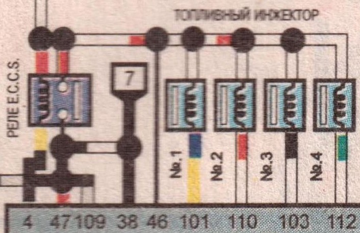

По второму замечанию - на сколько я понял из схемы, +12в на форсусках присутствует постоянно. Там управление идет нулем с ЭБУ. Но на всякий случай, думаю, поставлю еще реле, которое при включении зажигания будет подавать туда питание. Т.е. при выключеном зажигании +12 на форсунках не будет... Перестраховка своего рода.
[/b]picnic[b], я полностью с Вами согласен. Во всем. Тоже хочу узнать причину, где и что случилось... Но в данный момент это проблемматично...
Схему нашел, смотрел. По схеме все понятно, что и как, но вот на машине очень сложно разобраться куда какой жгут идет cray.gif
Естественно нужно искать причину, но пока не соображу где

Цитата (Goodvin @ 18.03.2016 - 07:56)
Возможно, питание на форсунки идет ч/з реле ECCS, а не напрямую.
Нет, судя по схеме - отдельным проводом. Питание идет на катушку реле и на форсунки.
