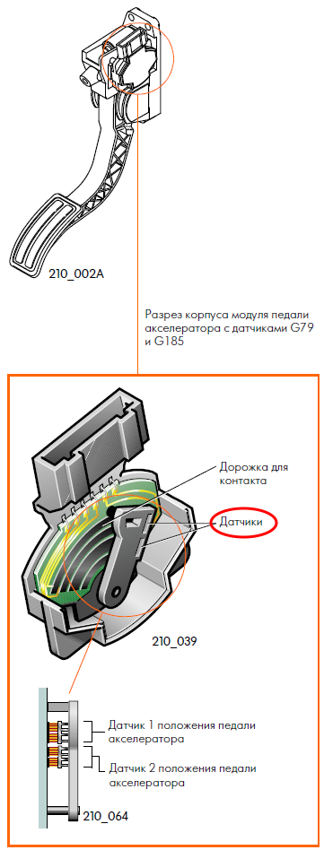

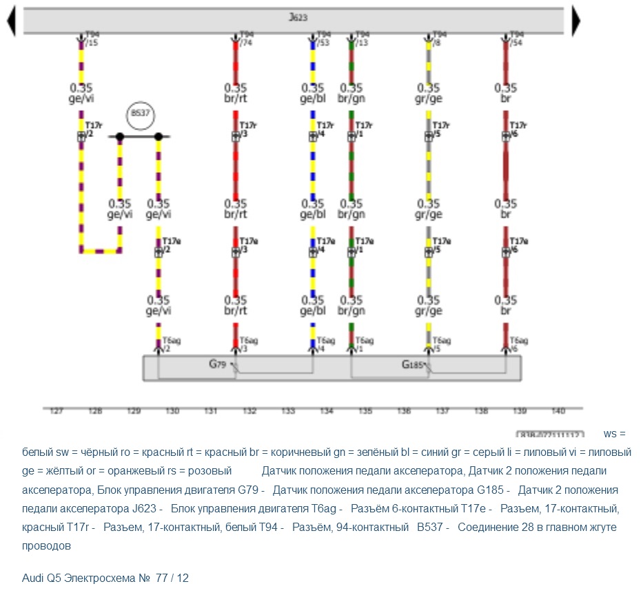

http://portal-diagnostov.ru/index.php/ru/r...74-a005q5200077 По ней особо не понять что за датчик. Но по любому, на нём должно плавно меняться А на схеме обозначены как G (генератор?) Это сообщение отредактировал coon - 28.03.2016 - 14:02 Присоединённое изображение (нажмите для увеличения) ![]() |
| MEGABYTE |
Дата 28.03.2016 - 13:33
Unregistered |
...Тогда возможен вариант индуктивного датчика по принципу ДПРВ на Опеле Проверяется выход частоты с генератора в ЕСМ ( что обычно дохло...не помню , кажется 5 или 1 кгц. ) и в зависимости от изменения индуктивного сопротивления определённый размах этой частоты на выходе с датчика. ... Сигнал по второму очень уж скачет ... больше похоже на неконтакт... |

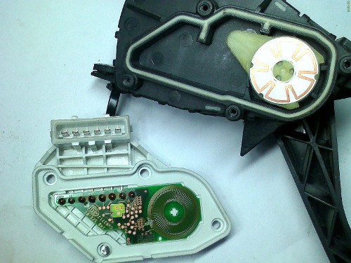

| submehanic |
Дата 28.03.2016 - 16:46
Сам спросил - сам ответил Может ещё такая быть: Присоединённое изображение ![]() |
