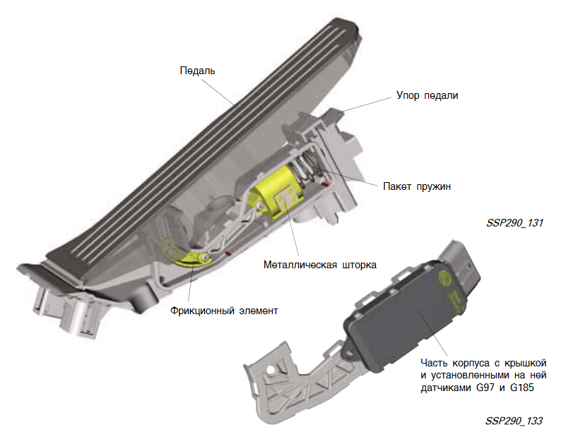

Сама педаль ни с чем механически не связана ,а на торце педали стоит пластмассовая пластина на которой медная фольга и бегает эта фольга по пластмассовому корпусу .

Цитата (samarik @ 28.03.2016 - 19:17)
Педаль похожа на первую фотографию.До самого датчика не добрался

такая?? педаля
Дата 29.03.2016 - 22:31
Женя ,педаль такая.

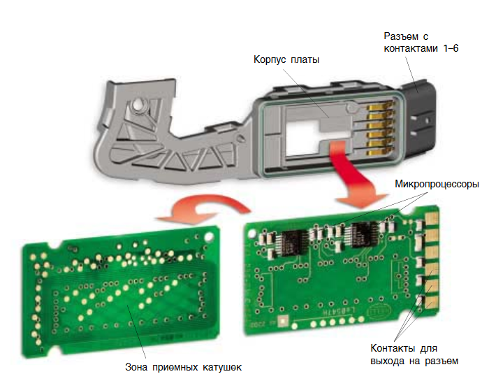

После долгих манипуляций ,прозвонке контактов и проливки контакт клинером белого и красного разъёма ,осталась одна ошибка P2138 Датчики 1/2 положения педали акселератора-G79+G185: недостоверный сигнал.Так как провода целые ,+5 в приходят нормально ,приговорил педаль.Хозяин заказал.Экзист сказал ,что приедет она в воскресенье.Поставлю,отпишусь.

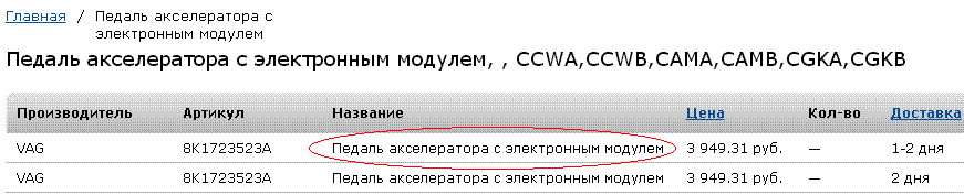

Б/У
http://euroauto.ru/part/used/40103387/
Новая
http://autodop.pro/audi/parts/8K1723523A/
Она?
P.S. И +5v и массу проверял?
... И ещё
http://partsvag.ru/item/vag/93342
Дата 30.03.2016 - 00:31
Витя,а масса там откуда?Судя по схеме ,2 +5В ,а остальные выхода?
Дата 30.03.2016 - 04:33
Наличие внутренней электронной схемы подразумевает питание...
