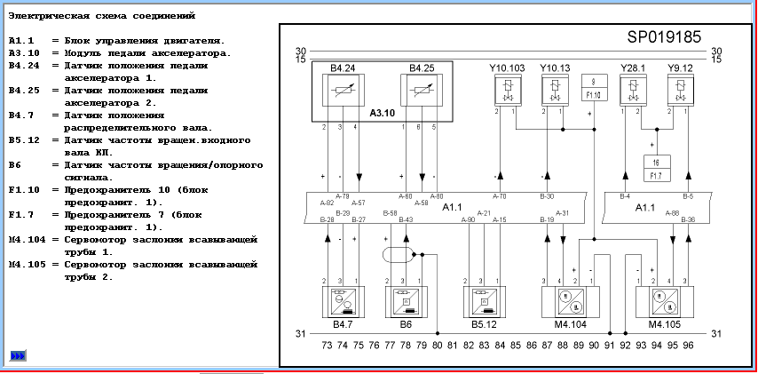

Не нашел схемку а АВТОДАТУ 3.45 ещё не поставил ... места нету комп малогоsad.gif Там распиновка по напругам может быть...
Это 16-я EDC-шка принцип тот-же , но распиновка может быть другая... здесь : 1-я , 2-я "+" 3-я , 5-я "-" 4-я, 6-я "сигнал".

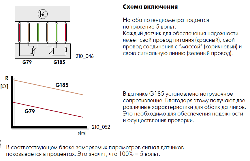

Цитата (MEGABYTE @ 27.03.2016 - 00:34)
Виды соответствия 1/2 датчиков педали :
2). С делением на 2 - второй датчик выдаёт напряжение равное половине первого.

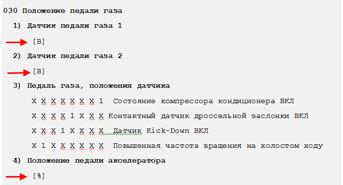

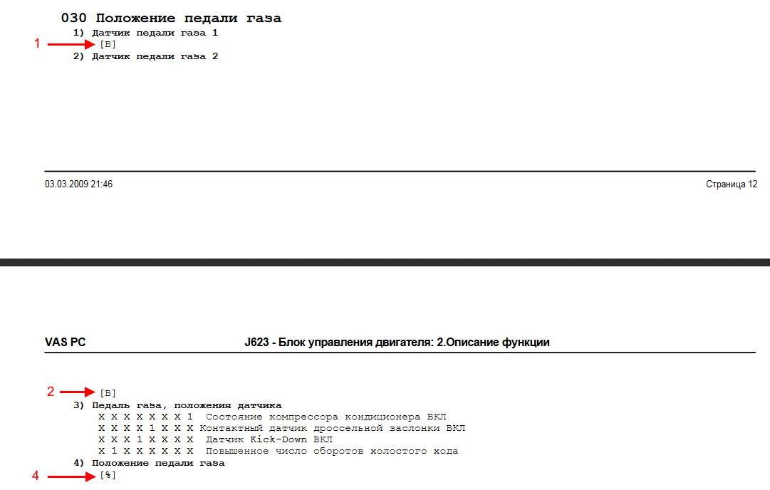

Дата 30.03.2016 - 19:01
Пробежался по блокам измеряемых величин. Не нашёл напряжения на датчиках педали. И нажатие педали в %, только общее, раздельного по датчикам нет. Это у меня устаревшие данные или так и есть?
Дата 30.03.2016 - 20:54
Паша, ты наверное смотрел в 002-й группе "Частота вращения на холостом ходу", там - да.
А если посмотреть в 30-й "Положение педали газа", то там есть.
Для 3.0 TDi-CR CASA, CASB
Дата 30.03.2016 - 20:55
для 2.7/3.0 TDi-CR CANA, CANB, CANC, CAND, CDYA, CDYB, CDYC
Дата 31.03.2016 - 07:43
Юра, это из Эльзы? Просто смутила надпись VAS PC.
Дата 31.03.2016 - 07:48
Нет, Паша, это типа логи с диагнозы, но без параметров. Где-то в загашнике были.

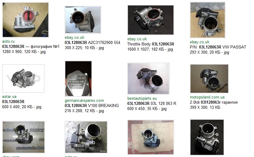

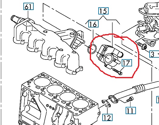

Звонил хозяин этого дрондулета.Загнал машину к официалам.Те сказали ,что проблема сидит в приводе дроссельной заслонки .Подскажите дураку ,где на дизеле с коммон рейлом стоит дроссельный узел?
Дата 4.04.2016 - 16:54
Андрей,ну ты как с дуба свалился,а чем же воздух регулируеться???? Тебе уже говорили,что бы проверил разъем на дросселе и проводку не помешало бы.
Дата 4.04.2016 - 16:58
По воздухо подаче пройдись и перед впускным коллектором найдешь, как у нормальных машин.

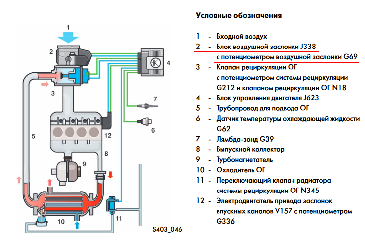

Всё .Понял.Спасибо .А вот зачем он там?Если дизель ,то ,по моим понятиям ,обороты и мощность должны регулироваться впрыском ДТ.Там ведь ещё турбина стоит.Если в чём то не прав,поправьте.
Дата 4.04.2016 - 17:18
Пи@дят не верю.
Были чёткие ошибки по педали.
Заслонка там есть, но не дроссельная, а воздушная - перед ЕГР (не путать с блоком заслонок во впускном коллекторе). И назначение её несколько другое:
