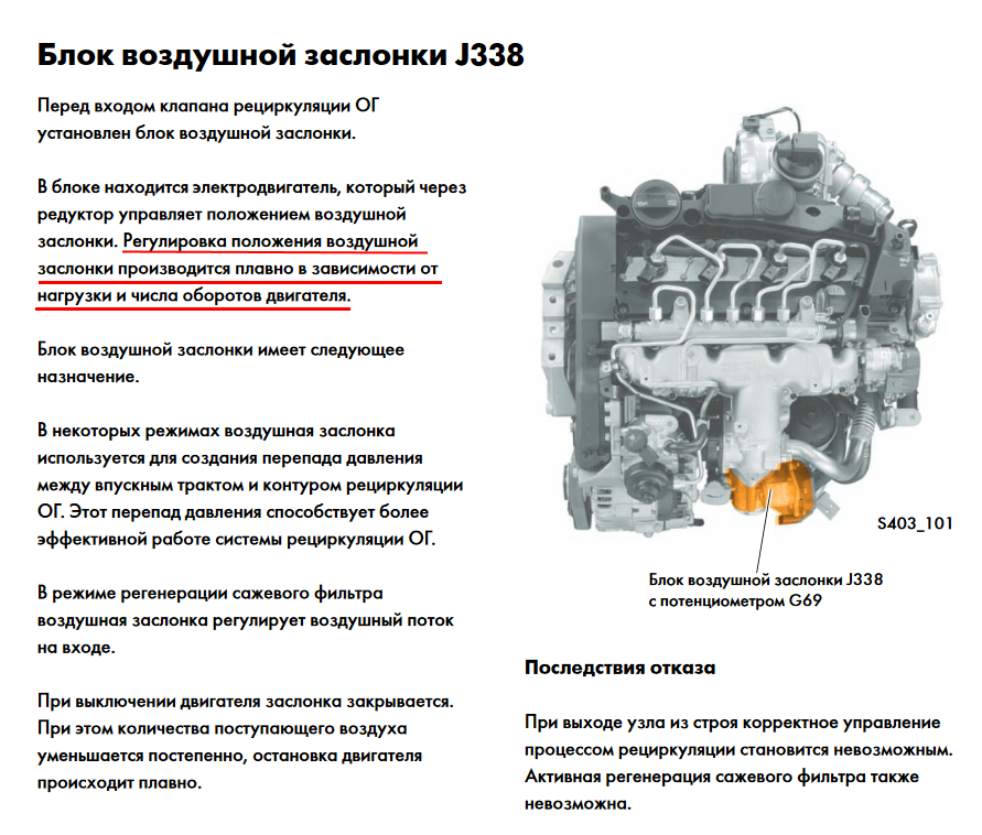

Цитата (submehanic @ 4.04.2016 - 18:18)
Заслонка там есть, но не дроссельная, а воздушная
Это наверное все же,утрированное название "дроссельная" заслонка??? Естественно она воздушная. Только на бензиновых она тоже воздушная,и только на некоторых дроссельная, https://ru.wikipedia.org/wiki/Дроссельная_заслонка или не так??
Дата 4.04.2016 - 20:17
Так я и думал ,это подобие горного тормоза на грузовике.
Дата 4.04.2016 - 22:01
Ну почему же именно тормоз???
