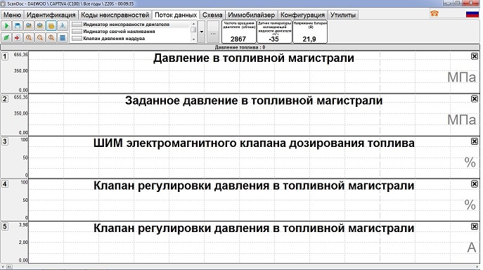

Посмотрел по каталогам, там оказывается BOSCH, с РДТ в рампе. Если РДТ хоть немного пропускает, запуска не будет.
Вот такой набор параметров, возможно, немного прояснил бы ситуацию.

Как понял, здесь система с двумя РДТ. Боюсь по сканеру однозначного вывода не сделать. Который из них проблемный?
