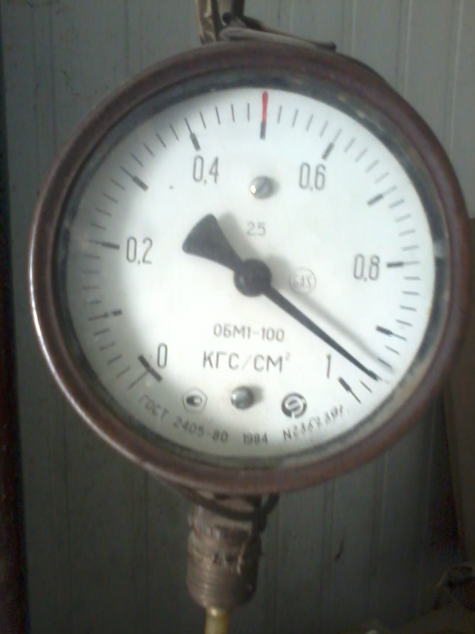

Что имелось ввиду зависит от градуировки шкалы конкретного вакуумметра. Чтобы не было путаницы с ошибочным толкованием слова "разряжение", лучше добавлять слово "МИНУС" к показаниям, ведь наверняка знак минуса присутствует на шкале Вашего вакуумметра (см. фото). Дело в том, что вакуумметры еще бывают в единицах абсолютного давления, у меня как раз такой. Хотя, может быть, это только моя проблема.
Дата 10.04.2016 - 09:01
Как раз на нём манометрическое (или избыточное) давление. Где за 0 принято атмосферное давление. На абсолютном не бывает минуса.
Дата 10.04.2016 - 09:12
На ком, на нем? На таком как на фото, или на таком как у меня? На моем вакуумметре слева ноль, справа единица.
Избыточным давлением называют все что больше атмосферного, которое принимается за ноль, но такое давление измеряет манометр, а мы говорим про вакуумметр.
Опять не понимаем друг друга, значит не зря написал.
Сказав "минус" станет ясно какая шкала у вакуумметра uaz: прямая (как у меня), или обратная (как на фото), следовательно станет ясно как интерпретировать значение 0,4. Ведь не просто так на шкале стоит минус возле каждого значения. А раз написано, то и надо это озвучивать при написании значений.

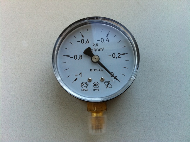

Я себе тоже по случаю прикупил,но у него немного другая шкала и нет ограничения в НОЛЕ. Это нормально или плохо???
Дата 10.04.2016 - 13:01
Думал, ты фото своего выложил.
Есть два в одном. Например на заправщиках.
А так да, иногда есть недопонимание. Например давление во впускном коллекторе 30 КПа, не всем сразу понятно, что это -70 КПа по манометрическому давлению.
А почему он ни куда не подключенный, -1 кажет?
Или это единичка без минуса? Тогда шкала в другую сторону. То же привыкать надо.
Дата 10.04.2016 - 13:47
Это он так в свободном полете на -1 кажет,а при подключении стрелка движеться против часовой стрелки. С вакумметром ручным сравнивал показания на управление турбиной Мерс Спринтер показания одинаковые были,а манометр на ручном вакумметре такой же ка Андрей Сергеевич выложил.

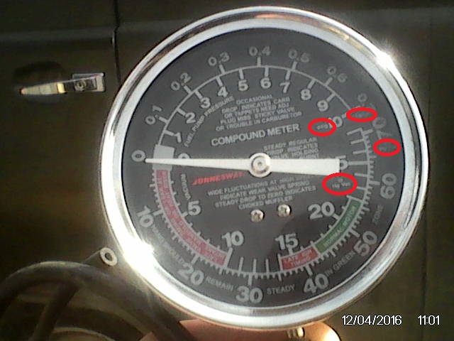

Стелка вакуумметра на ноле у меня, шкалы две, фото сейчас не выложу только с гаража явился. Не всегда вглядываюсь что он там в цифрах показывает, шкала красным и зеленым частично размечена, глянул есть проблема, обращяю внимание, нормально, смотрим дальше. Когда есть возможность подключить без плясок и время, подключаю всегда.
Дата 12.04.2016 - 09:10
Сообщений: 727
Прошу прощения за фото, под руками только телефон.
Дата 12.04.2016 - 09:44

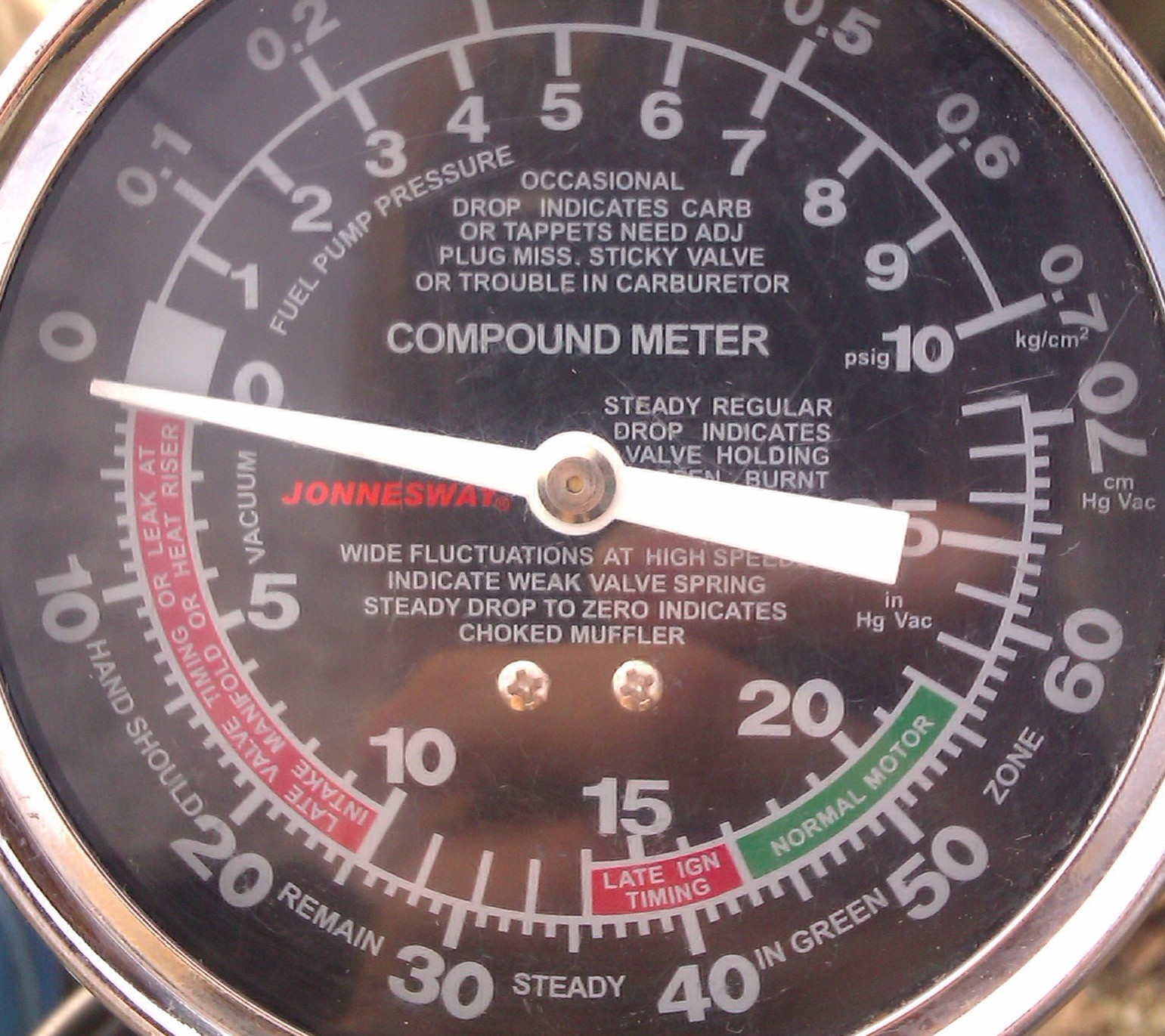

Одно точно, на нём манометрическое давление. А вот в каких "попугаях"?
С чего приборчик? Что в красных овалах?
Дата 14.04.2016 - 19:15
Сообщений: 727
Извиняюсь, вчера ухватил телефон у жены, фотографировал, не влезла, хотел обрезать малость, премудрил, ни фига не видно. Надеюсь сегодня правильно обрезал.
Дата 15.04.2016 - 04:26
В см. ртутного столба. Чтобы приблизительно перевести в привычные единицы, надо показания разделить на 3 и умножить на 4. Получатся в кПа.
Чтобы сравнить с показаниями сканера. 0 абсолютного давления на этом манометре будет - 70 cm Hg. А 100 кПа (1 атм) - на нуле шкалы. Хорошая дополнительная зарядка для ума, во время диагностики laugh.gif Хотя, некоторые ЭБУ отдают давление в мм. ртутного столба. С ними будет проще.
