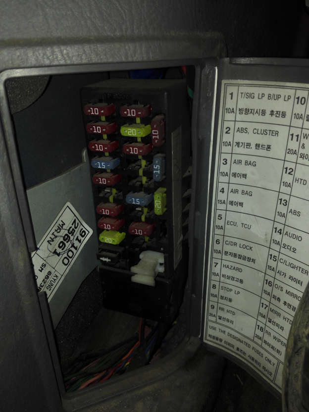

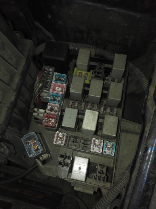

Дата 12.04.2016 - 20:06
Цитата (accent032 @ 12.04.2016 - 22:27)
с виду все норм с ними. какой именно от прикуривателя?
Второй слева меняный 50А ,остальные родные -штатные с завода .
Но, это подкапотный блок предохранителей и реле ,есть ещё салонный МБлок в котором и находится пресловутый предохранитель прикуривателя .
Также не подтверждено авто ,или цвет ещё назвать,..
Тема носит рекомендательный характер(просите совета),а не ,..попробуйте зарядить от того же АЗУ свой ноутбук от совершенно другого авто,тем самым исключите только в третьем авто виновника ваших неудач удостоверившись на все 100% .

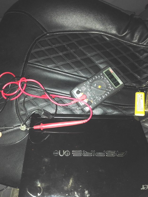

Дата 12.04.2016 - 21:35
Цитата (accent032 @ 12.04.2016 - 20:38)
Проверил. Без нагрузки 19.48в  ,  при подключенном ноуте 19.30в и зарядка не идет..
Падение напруги проверяется до преобразователя.
P.S. Напряжение зарядки АКБ сколько?!

accent032
Дата 13.04.2016 - 03:33
Moscow
Сообщений: 3
Пользователь №: 33989
На форуме с: 7.04.2016
на акб 13.95в когда генератор работает. ну с одним ноутом я понял в чем проблема.. проблема в нем самом.. точнее в его соединении с зарядкой. шнур так хуево в нем держится, что под определенным углом втыкания контакта нет.. видимо дома я втыкал под одним углом и заряжалось , а в авто под другим и не работало.. воткнул покрутил его немного и вдруг стало заряжатьсо.. осталось со вторым ноутом разобраться ибо он тоже не заряжался почему то..может по той же причине.. как будет время посмотрю. всем спасибо кто помогал, патриоты могут пожаловаться на меня путину, я вот как то не увлекаюсь патриотизмом и мне что москва что хуйня - особой разницы не вижу, хоть и живу в ней.. да машина accent все верно, под рулем предохранители с виду тоже в норме.
