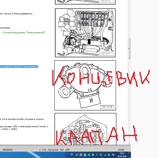

с понелью разабрался ..еще вапросик ..киньте кто схему включения заднего хода с акпп..не работают огни заднего хода ..есть на акпп концевик или нет ?? матор 3.2 не видно нечего...

Цитата (Геннадий22 @ 29.04.2016 - 17:56)
вроде оно
Reverse gear position switch..это я так понел включатель заднего хода???
Дата 29.04.2016 - 18:06
Да.Там два варианта сразу с мкпп и акпп.
gora6666
Дата 29.04.2016 - 18:13
гродно
Сообщений: 629
Пользователь №: 19297
На форуме с: 7.01.2011
(20%) X----
получаеться на акпп тоже стоит включатель заднего хода?а фотки случайно или схемы нету где он стоит??
Дата 29.04.2016 - 18:58
Там не выключатель,а индикатор задней передачи и соответственно электромагнитный клапан ЗХ.
Дата 29.04.2016 - 19:04
только так
gora6666
Дата 29.04.2016 - 19:35
гродно
Сообщений: 629
(20%) X----
а как его проверить ..???
Дата 29.04.2016 - 19:55
Что проверить,клапан или концевик???
gora6666
Дата 29.04.2016 - 20:03
гродно
Сообщений: 629
(20%) X----
блин совсем запутался там и клапан и концевик в одном датчике? или есть оддельно клапан и оддельно концевик?
Дата 30.04.2016 - 11:48
Так какая то хрень получается laugh.gif Для начала берем VAS PC либо VAG COM и делаем диагностику.Что именно надо увидеть;акпп задний ход,блок комфорта ошибка по задним фонарям,разрешение(сигнал) от акпп блоку комфорта на включение заднего хода.Больше данных.
Дата 30.04.2016 - 21:32
Так понятно???
