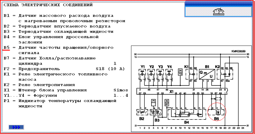

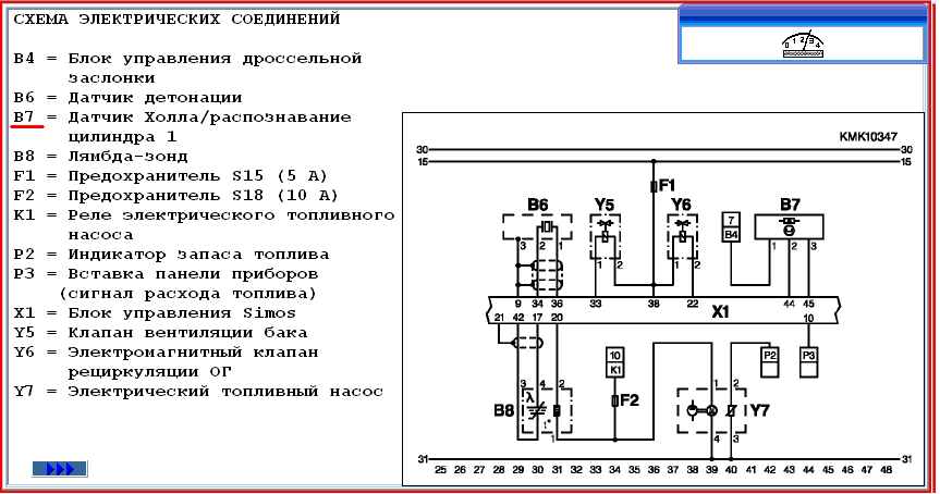

Схема...

Трамблёрный холла- датчик распреда...

Виктор спасибо,схемы у меня есть,думаю про себя что делать,толи в эбу лезть или датчик холла новый заказывать.
ЭБУ стоит в полноразмерной заднице,а нормальный (бош) холла стоит 5000р если быстро. Завтра хочу купить от 2108 и попробовать на искру. Заодно пару диодов купить надо,а то кончились.

Не спеши с холлом ! Он- распознавание 1-го. Сигнал минимальный не выше 0,5 в. , максимальный не ниже 10 в.

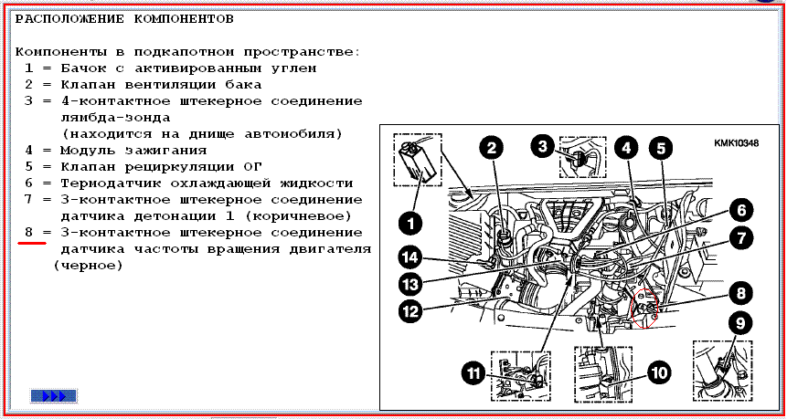

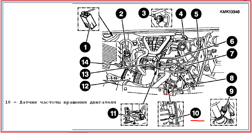

Проверь индуктивный тактовый! (В5) 1-я , 2-я - сигнальные 3-я - экран. Расположение Датчика и переходного разьёма (будет весело , если он выпал или просто не туда включили)всё на картинках. ... И ещё , если он его сам менял , проверь совместимость со старым и зазор от венца ( банально жвачкой )... А сколько раз хозяева при замене старое кольцо уплотнительное забывали вынуть... и датчик с новым пихали. unsure.gif
