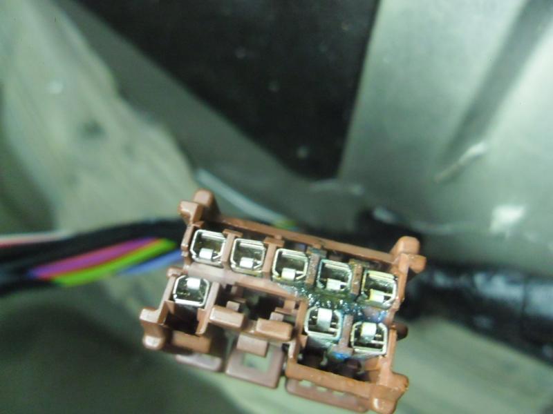

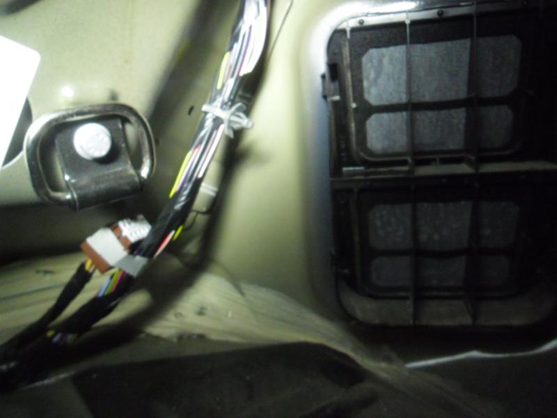

На кашкае J10 недавно был случай с теми же симптомами... только стопы горят как положено, лампочки целые.
Оказалось, что в багажнике, возле левого фонаря есть разъем под прицеп. В нем есть постоянное питание.
В багажнике сконденсировалась влага и между клемм разъема (+ и стоп) образовался окисл, который иногда(!) подавал около 5В.
На линии стопов, помимо самих ламп висит ECM и ABS (BCM читает статус из CAN). Отдельная пара контактов это на блокировку селектора.
Так вот этого окисла было достаточно для изменения статуса стопов в ON (в ECM) и как следствие аварийный режим работы ДВС.
