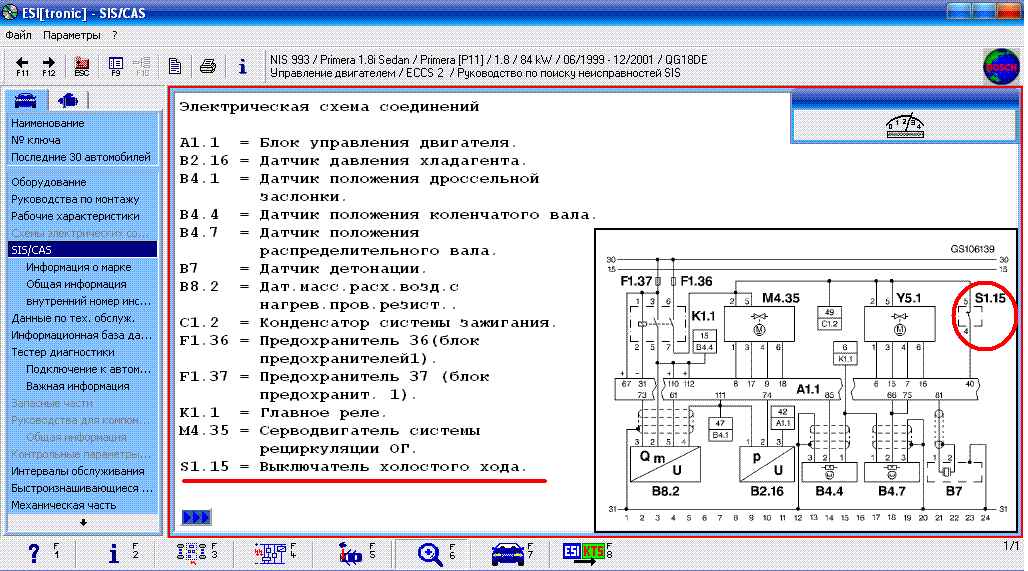

Там по схемке ещё отдельный концевичок на Х/Х. бывает подглюкивает или просто настройку датчика сбивают , он встроен в ДПДЗ , по схеме 4-5 контакты.

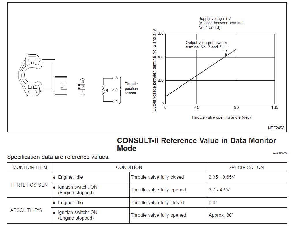

Я бы тоже посоветовал, только выполнить надо все процедуры: http://www.nissanoteka.ru/nt/Обучение_дрос...ки_(Рестайлинг)
Ну и данные для проверки:

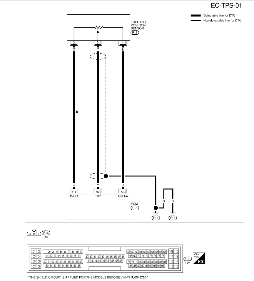

Дата 11.04.2016 - 14:06

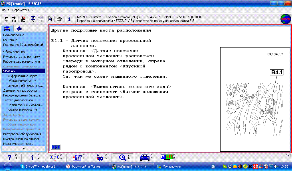

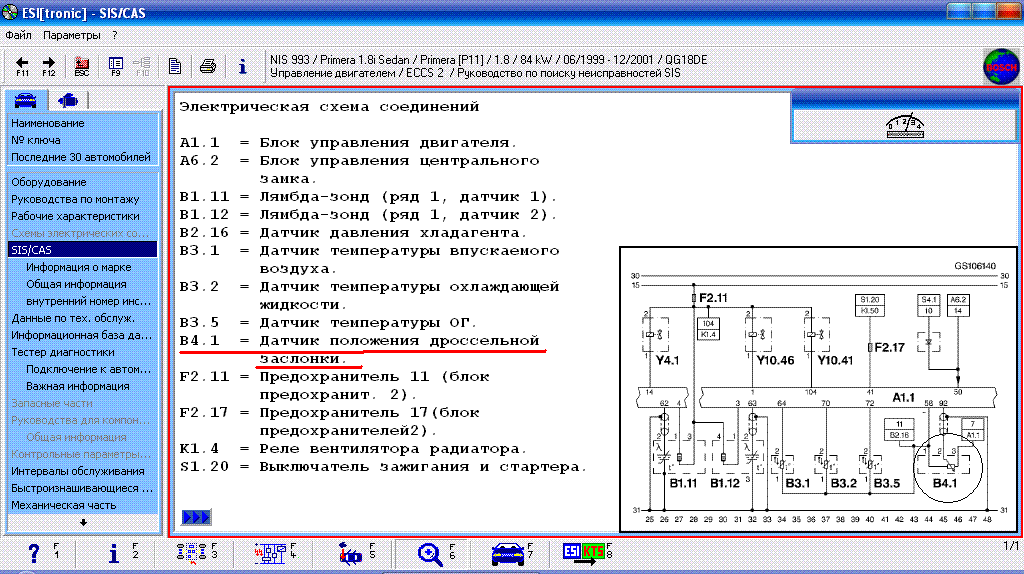

Юра странно kto.gif У меня без заменителей даёт Премьера Р11 QG18DE 2001г. последняя из Р11-х концевик :
Дата 11.04.2016 - 14:07
...сам ДПДЗ :

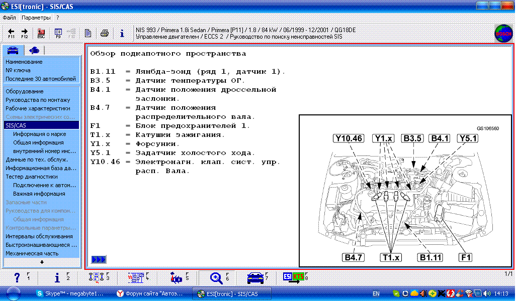

Дата 11.04.2016 - 14:08
... расположение ДПДЗ:
