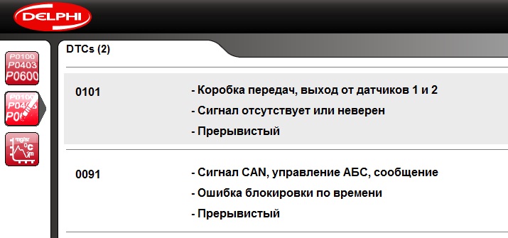

Сегодня не DAFов день,но с 10.30 до 4.30 он мне все нервы вымотал. Короче у этого урода,CAN не как у людей,я сосредоточился на ДВС,а CAN заблокировал пуск из-за КПП,а она автомат,схемы не нашел,действовал в слепую,проверял питание и звонил CAN.В итоге жгут на управление кпп,вернее (50 сантиметровый разветвитель с нескокими разъемами) был скрыто поврежден,с наружи нет следов удара или пореза,но внутри грязь,песок немного влаги и одна пара CAN повреждена как перебита чем то,толи камень ХЗ.
А Автоком все же выручил в итоге,он подключился,но не к ДВС а КПП и выдал ошибки все перечислять нет смысла там их на 2 страницы и самое интересное,что достаточно выключить зажигание и их опять 2 страницы,не крутя стартером,а вот нестираемые ниже.
И еще может кому и пригодится,опорное напряжение ДПКВ и ДПНасоса ТНВД 2.36 вольта. Чуть было ЭБУ не снял,ХЗ правда за чем,но для меня было новым такое напряжение.Проверял на таком же рабочем авто. Всем спасибо за помощь.
