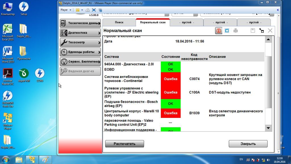

Рулевой усилитель C100A DST модуль не доступен Центральный бодик B1039 Вход селектора динамического контроля. Смотрел автокомом лаунч с ней вообще разговаривать отказался,сам усилитель руля работает датчик положения тоже адекватен как я понял система DST (Dynamic Steering Torque — регулировка крутящего момента рулевого управления) регулирует жесткость руля в зависимости от скорости (поправте если не прав).Подскажите где может находится сам модуль DST и способы его проверки. Буду рад любой помощи.И подскажите пожалуйста где можно достать документацию(базу)по альфам и какое оборудование лучше всего использовать для более точной диагностики. Присоединённое изображение (нажмите для увеличения) ![]() |

Возможные коды неисправностей: С0073 CAN-сообщение требование момента активное рулевое управление С0074 CAN-сообщение требование момента активное рулевое управление U1702 Связь с электроникой рул.колеса Все объединенные в этом процессе фактические значения или коды неисправностей касаются функции/системы Олектрич. усилитель рулевого управления>. Возможные неисправности: * Компонент <Шина данных CAN О неисправен. * Компонент Олектрич. усилитель рулевого управления> неисправен. * Компонент <Блок управления ESP> неисправен. Расположение/Указания по демонт./монтажу Датчик угла поворота рулевого колеса Компоненты <Датчик угла поворота> и <Рулевой механизм> образуют один блок и могут быть заменены только в паре. После замены компонента <Датчик угла поворота> необходимо провести следующую работу: * Инициализация угла поворота рулевого колеса. Соблюдайте порядок действий для активизации компонента <Датчик угла поворота рулевого колеса>! 1. Выполните функцию <Инициализация угла поворота> в системе <Считывание>. 2. Выполните функцию <Уравновеш. датч. угла поворота рул. колеса> в системе Электронная система стабилизации>. Уравновеш. датчика угла поворота руля Соблюдайте порядок действий для активизации компонента <Датчик угла поворота рулевого колеса>! Соблюдать последовательность! 1. Выполните функцию <Инициализация угла поворота> в системе <Считывание>. 2. Выполните функцию <Уравновеш. датч. угла поворота рул. колеса> в системе Электронная система стабилизации>. В следующих случаях необходима инициализация компонента <Датчик угла поворота рулевого колеса>: * Подача питания на кл. 30 компонента <Датчик угла поворота рулевого колеса> была прервана. * Компонент <Блок управления ESP> заменен. * Компонент <Датчик угла поворота рулевого колеса> заменен |

Что бы отличить от Vehicle Dynamic Control - снять разъём и попробовать подключиться к рулевому или по другим ЭБУ ошибки посмотреть. Надеюсь ни чего потом прописывать не придётся Без схемы, как то, не комфортно. Я так понял, кроме круиза, всё работает? Это сообщение отредактировал coon - 18.04.2016 - 15:34 |
