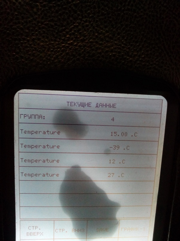

При просмотре параметров обратил внимание на значение температуры в минус 39 градусов!
Не это ли причина? Хотя в схеме я насчитал всего два датчика температуры. О каком датчике речь?

Вот как бы точно узнать, о каком датчике речь? Да и в схеме их всего два указано kto.gif

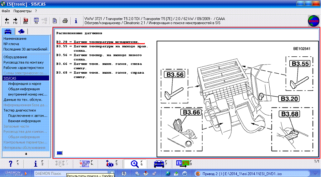

Начали.

Есть такая картинка... Дядя Вова опередил...
Дата 22.04.2016 - 22:15
Расположение датчиков
К следующим указаниям рисунки отсутствуют.
В3.10 (Датчик температуры в салоне).
Компонент В3.10 (Датчик температуры в
салоне) встроен в корпус компонента
<Блок управления кондиционера>.
В19 (Солнечный датчик).
Компонент В19 (Солнечный датчик)
расположен спереди, в центре на панели
приборов.
ВЗ.7 (Датчик температуры наружного
воздуха).
Компонент <Датчик температуры
наружного воздуха> находится под
буфером впереди справа.
В9.55 (Датчик качества воздуха)
Компонент «СДатчик качества воздуха>
расположен справа в бачке радиатора.
Он доступен только после снятия крышки
бачка радиатора.
79 (Термодатчик хладагента)
танавливается дополнительно).
Компонент <Термодатчик хладагента>
расположен на компоненте <Компрессор
кондиционера>.

у тебя один из датчиков в обрыве
Дата 23.04.2016 - 10:34
Датчик после испарителя-первая позиция-отключил, появилась ошибка. температура в перво строке стала -9.5 градусов.
вот я и думаю-а не пустая ли это позиция в данной комплектации?
