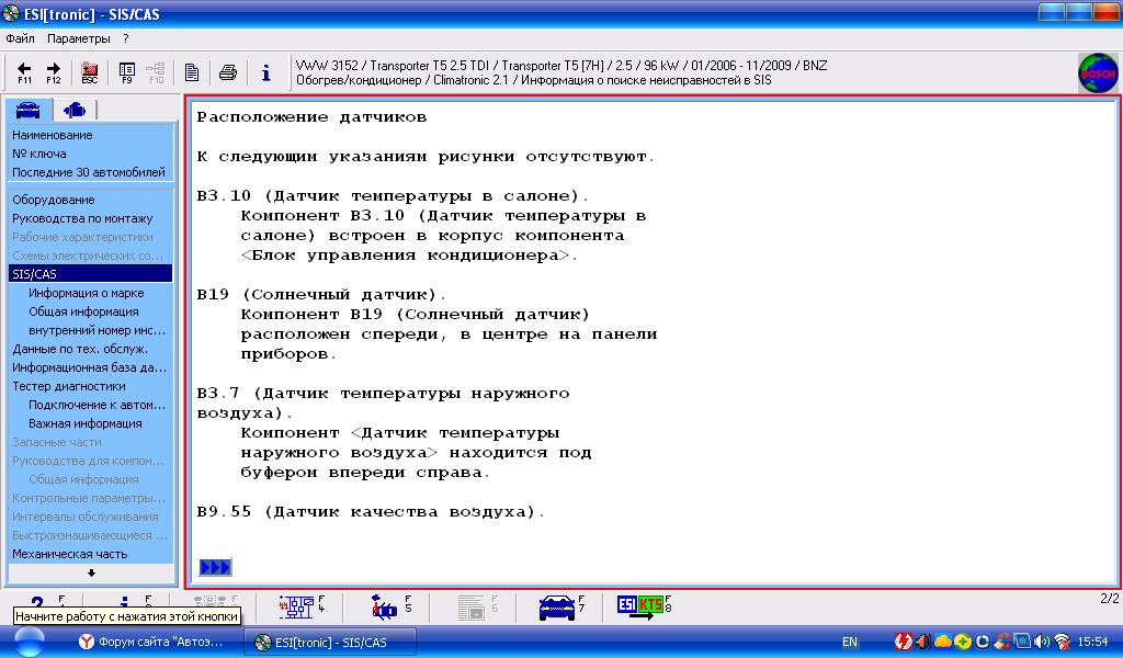

Версия с датчиком темп. наружного воздуха так же отпадает! нашел его, отключил-сразу включился вентилятор, и температура изменилась в третьей строке. самая нижняя строка это темп двигателя.
Остается температура салона? Но на панели я не вижу никаких отверстий для забора воздуха kto.gif

Вы уверены, что в комплектации мануал есть датчик температуры салона?на лицевой панели нет никаких отверстий под датчик! есть в плафоне, но там пусто!

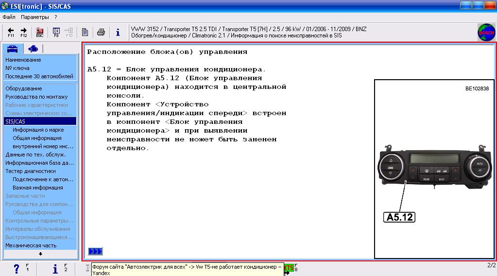

и где стоит блок управления кондиционером?если верить автодате, то это отдельный блок от блока управления!
Дата 23.04.2016 - 14:56
Расположение блока(ов) управления
А5.12 = Блок управления кондиционера.
Компонент АБ.12 (Блок управления
кондиционера) находится в центральной
консоли.
Компонент <Устройство
управления/индикации спереди> встроен
в компонент <Блок управления
кондиционера> и при выявлении
неисправности не может быть заменен
отдельно.

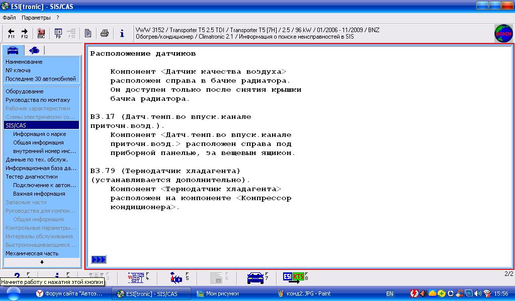

А5.26 = Блок управления кондиционером
сзади.
Компонент <Блок управления
кондиционером сзади> расположен в
световой панели на потолке.
Дата 23.04.2016 - 14:59
Цитата (karel @ 23.04.2016 - 16:39)
да не лажал никогда ланч по вагам!
счас притащу свой комп с одисом. но думаю особо ситуацию не изменит!
Конечно уверен, как он тогда будет регулировать температуру салона.
Дата 23.04.2016 - 15:35
а он и не регулирует! там явно тросовый привод на регулировку.

Цитата (karel @ 23.04.2016 - 13:45)
...Остается температура салона? Но на панели я не вижу никаких отверстий для забора воздуха kto.gif
Дата 23.04.2016 - 16:04
Дата 23.04.2016 - 16:10
Я ж говорю тут голимая механика! Три крутилки, и две кнопки пр центру!
И нет никакого датчика света по центру панели!
Не могу добраться до блока с обратной стороны-магнитолу дернуть нечем kto.gif
