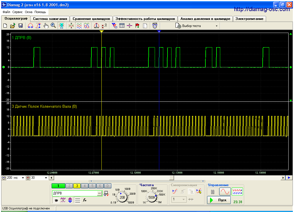

Ну вот как и обещал,информирую.Поехал через день с осциллографом для проверки датчиков,с ДПКВ сигнала не дождался,хоть закрутись,а вот С ДПРВ сигнал был ,но машинка даже не схватывала. Вобщем хозяин через день поехал в город за датчиками,у нас в продаже их не бывает. Привёз два новых датчика,установил сам ,и звонит ,машинка не заводится.Опять собрал осцик, поехал.По приезду обнаружилися плохой контакт в разъёме ДПРВ,на новом датчике РВ она заводится,но её трясёт как подмороженную.На двух датчиках машинка завелась нормально.Посмотрел ошибки, P0335 по дпкв так и не уходит,сбрасываешь опять вылазит.Да и обороты как бы подяргиваются.Вот осцилограмка,обоих датчиков,про цепь можно какой вывод сделать.
Дата 6.05.2016 - 19:51
17-18 градусов отставание РВ. Вроде не должен уже заводиться с двумя датчиками.
Вот цепь, правда, с Х-Trail. Отставание было на 11 градусов.

Посмотрел вашу тему,что-то осцилки сопоставить не могу,как вы градусы высчитываете hz360/18 меток КВ ?
Дата 6.05.2016 - 20:58
Сообщений: 727
Линейку накладывают, сам просто сравнивал с эталоном.
