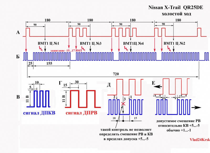

[quote]Линейку накладывают, сам просто сравнивал с эталоном.[quote]
Семён Семёныч diatel.gif.
я вот с этой сравнивал.

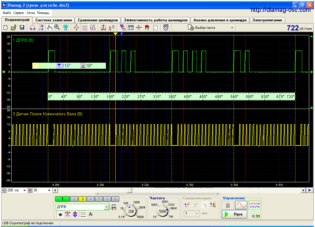

Дата 6.05.2016 - 21:34
На своём осциллографе по маркерам замерял.
По вашей картинке так.
ПЫХ
Дата 6.05.2016 - 21:44
kazaxstan
Сообщений: 35
Пользователь №: 28117
На форуме с: 4.01.2014
ВОТ теперь ясно где ноль линейки выставлять,спасибо всем за помощь smile314.gif good3.gif
