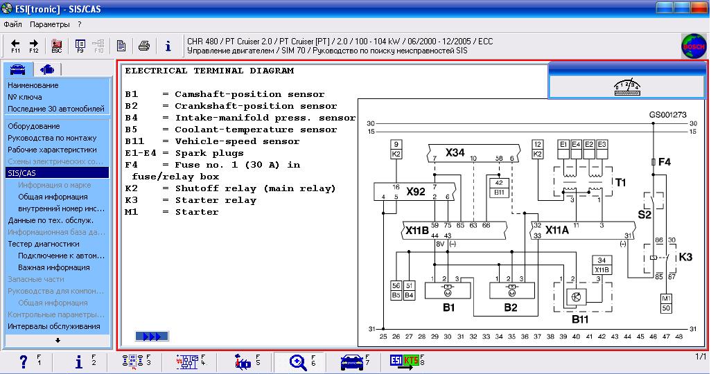

Есть два варианта ,это первый питания датчиков 44-я нога тут рисует 8 v. :
Дата 3.05.2016 - 11:30

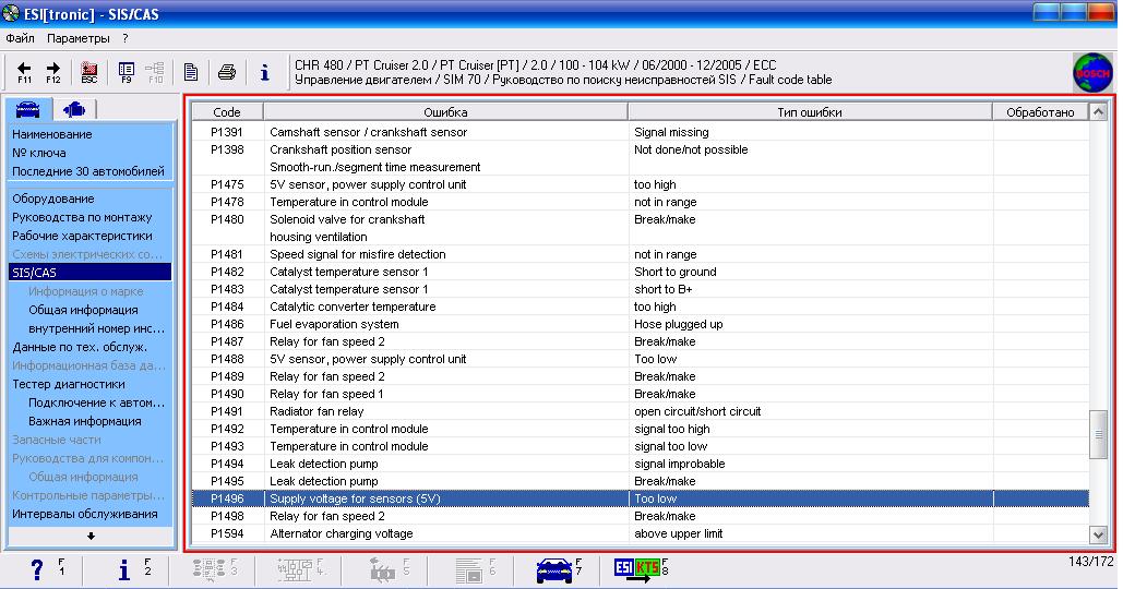

Но судя по ошибке :
Дата 3.05.2016 - 11:32

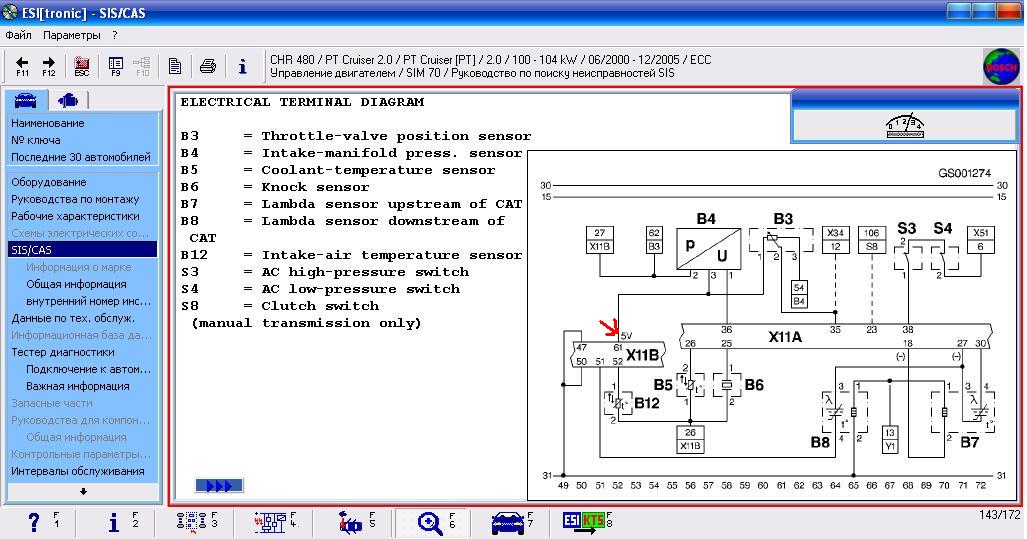

Это вторая линия питания датчиков 61-я нога 5v на разряжометр и ДПДЗ . Не помню уже на каком-то из америкосов что-бы не морочится, просто втулили кренку с "main" реле на питание датчиков ...:

По этой ошибке ESI Tronic помимо 5 вольт ещё говорит:
Check resistance of terminal 43 to ground. Set value: <2 Ohm.
