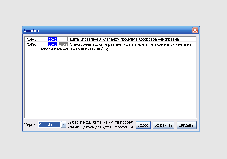

Поясню-напряжение на сигнальном проводе меняется в зависимости от температуры, а блок не реагирует. Пробовал с магазином сопротивлений-так же ни какой реакции. Ошибка при отключении ДТ не появляется. Мотор ведет себя соответственно-на холодную пускается нормально, на горячую явно переливает! На питании 5 вольт висит ДАД, его показания в адеквате. Кстати минус у него общий с ДТ.
Ну, и ошибка по клапану адсорбера висит, не стирается.
Похоже все таки буду приговаривать блок!
Стремно блин! Три дня отработал на новом месте, а уже два моторных блока под замену приговариваю sad.gif
В евроавто блоки есть, но вот с иммо еще порешать надо....
Дата 5.05.2016 - 09:27
Какая ?
Дата 5.05.2016 - 10:06
вот:
согласно Митчелу на одном из пинов (оба конца клапана заходят в ЭБУ)должно быть напряжение не ниже 10 вольт.
По факту 0 на обоих. Провод рвал.
