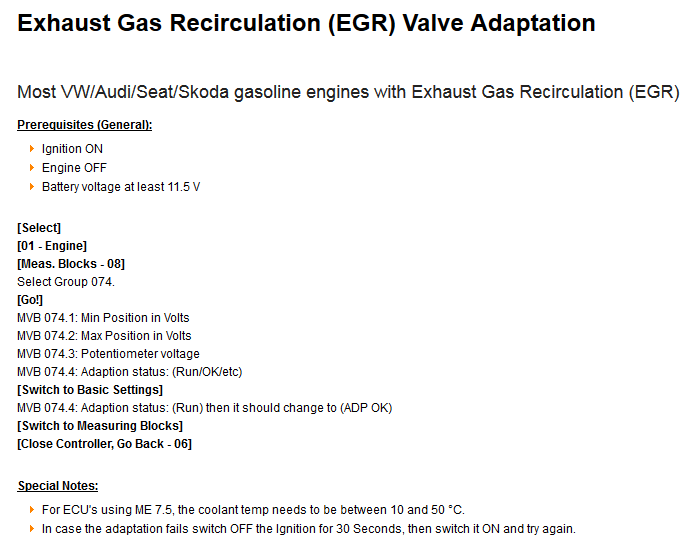

Не проходит адаптация клапана!
Клапана заменено уже два!!!!
Смотрел в 74 группе-четвертая строка вообще пуста.
Одисом в процессе адаптации происходит сбой! Температура 50 и менее...
Смотрел осцилом во время теста-прямоугольные импульсы присутсвуют в цепи управления клапана. Активировал клапан принудительно-напряжение с датчика меняется с 0.7 до 5 вольт.
Что не так?

Так но не совсем! Четвертой строки, в которой статус, нет вообще!?
Смотрел и Ланчем, и Одисом!
По бошу все параметры даются на прогретую... может это условие во время адаптации ЕСМ не устраивает...
Одис требует от +10 до 50 градусов.

Я имел ввиду при выборе года, мотора и т.д., ну и естественно в ИМ.
Упала ниже 50-процесс пошел, но в итоге еррор.
Я так понимаю, после паузы в 30 сек. повторял.
