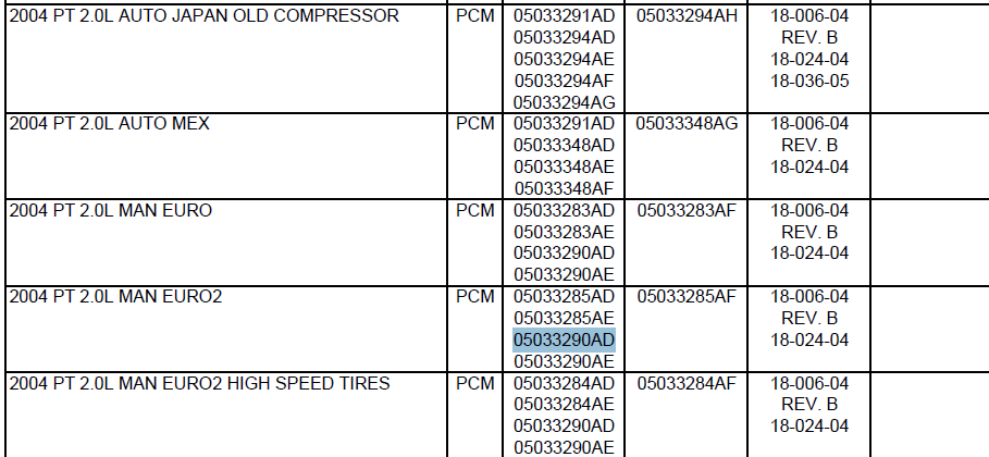

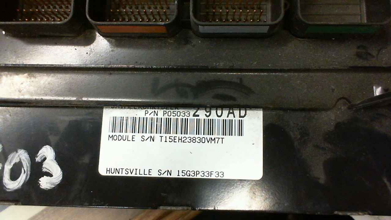

есть еще вторая наклейка, которая подтверждает, что блок подойдет.
Дата 13.06.2016 - 22:20
донор

Я тоже так думал. Документ, из которого вырезки, называется "Сhrysler pcm flash availability" - применимость, (пригодность, соответствие требованиям ...) флеш для ЭБУ Сhrysler.
Но как может быть один софт на разный объем и под разные нормы экологии!?
сам пока не понял.
откуда инфа? Алдата?
Нет, в каких-то бюллетенях наткнулся.

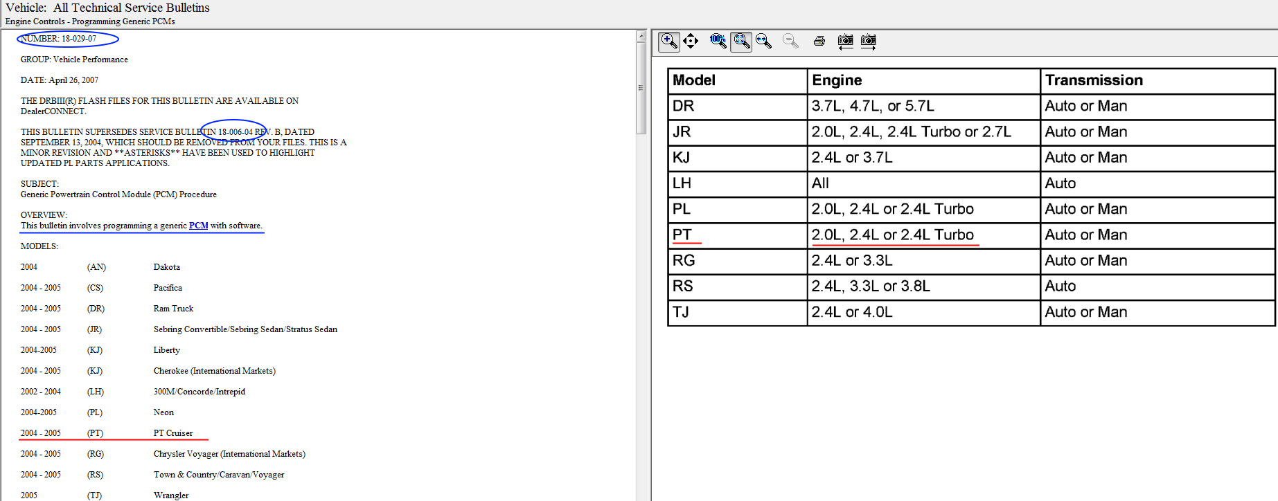

Дата 14.06.2016 - 11:03
В документе есть ссылка на TSB № 18-006-24. По нему залез в AllData, там он заменён TSB № 18-029-07, по которому все указанные/ранее выявленные косячные блоки надо не задумываясь перешивать новым софтом. Также есть TSB, например № 18-024-04, которые при наличии определённых траблов рекомендуют выполнить ряд мероприятий по замене всего и вся, а потом всё равно залить новый софт.
Оказывается бюллетеней по этим блокам дофига, т.е. косякам удивляться не стоит. Идеальный вариант - сначала считать прошивку, потом шарить по периферии laugh.gif .
