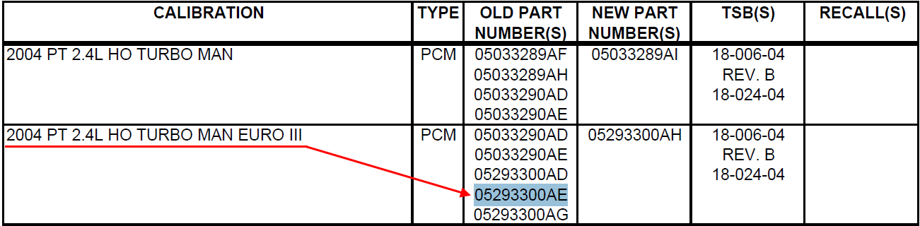

Цитата (karel @ 13.06.2016 - 22:19)
есть еще вторая наклейка, которая подтверждает, что блок подойдет.
Сразу не обратил внимания - тут-то цифири отличаются. И, вероятно, надпись "autorized software update" указывает на конкретный софт, т.е. P05293300AE. Тем более, что по таблице применимости, он подходит только к одной комплектации авто.
Дата 14.06.2016 - 14:14
Ещё интересное вычитал в бюллетенях.
Изготовитель (Mopar) решил больше не выпускать предварительно запрограммированные новые модули (как Volvo ? blink.gif ). Замена ЭБУ на новый потребует его программирования с помощью дилерского оборудования.
Особое внимание обращают на выбор калибровок при программировании. Однажды залитые калибровки нельзя будет изменить или вернуться к старым. Можно будет только залить софт более новой версии.

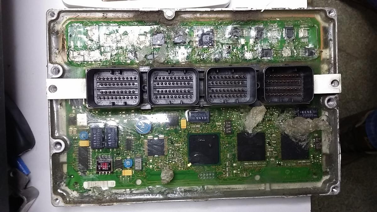

Доброго времени! Понимаю, что прошло уже 4 года) Но вы как то решили эту проблему? Мне сейчас тоже пригнали такого 2.4 правда без турбо. Проблема - двоил. Осциллогрсфом нашел битый транзюк, заменил - машина уехала. День покатался затроил...и заглох, читаю ошибки, точно так же как и у вас - по нагревателям лямбд, а так же спорадически по форсункам.
Стоит пару часов, заводится и едет нормально. Может день кататься, потом все повторяется...
